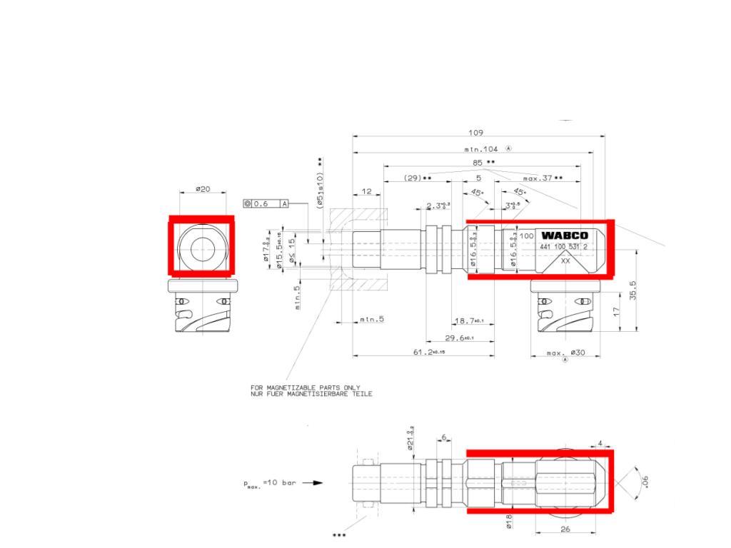

Pozdravljeni.
Prosil bi vas za kakšno pametno idejo.
Na sliki imam označeno površino z rdečo barvo,katero bi bilo potrebno na nek način zaščititi pred vibracijami oz jih zadušiti.Problem je v tem,ker je ta komad iz slabše kvalitete plastike in že kupljeni ima po površini vidne razpoke.Ker pa je to montirano na tovorno vozilo, je veš čas izpostavljeno tresljajem in bi ga rad zaščitil na nek način.Ena moja varianta je,da bi se ga obrizgalo ali pa oblilo z kakšno gumo ali pa z plastiko,ter bi se ga tako ojačalo.Prosim vas za kakšne konkretne predloge in ideje.

Mogoče epoxi
OdgovorNapisal/-a coba2000 » 11.11.2008 22:09
Priporočil bi eksperiment z kombinacijo epoxi smole in steklenih vlaken. Epoxi smola se namaže s čopičem na očiščen komad, preko se vdolž položijo steklena ali pa poliesterska vlakna, še enkrat premažeš, za vsak slučaj še eno plast vlaken v drugačni smeri, pa še en premaz....greš spat in mislim, da bi moral biti komad ustrezno ojačan.
Napisal, si da je plastika manj kvalitetna...vroč nanos gume jo bo samo še dodatno poškodoval. Epoxi in steklena vlakna dobiš recimo v kakšnem večjem merkurjevem centru.

kupi bolj drage konektorje,ali pa jih po površini zaščiti z,mogoče kakšen sikaflex ki se prilepi na površino,ali pa kent polivretanska masa,

Pozdravljeni.
Zahvaljujem se do sedaj.Prosil bi pa za bolj konkretne predloge oz za kakšno podjetje,ki se ukvarja z takimi stvarmi.Gre se za to,da bi bile serije te zaščite nekaj tisoč na leto.Glede dražjega komada je stvar v tem,da ga imamo, ampak potem je celoten sklop občutno predragi in zato bi radi tega cenejšega poboljšali,ker so vse druge karakteristike enake kot pri originalu.Prosim za kaj konkretnega.

OdgovorNapisal/-a igorb » 14.11.2008 11:08
coba
zakaj razpadejo???!!!!,
ali zaradi vpliva ozona,ali so izpostavljeni olju,dvomim da plastika razpade zaradi vibracij mogoče je boljše če montiraš celoten sklop na nekakšne dušilce(gumijaste zglobe)
ODPRAVI VZROK ne posledic

majstore napisal/-a:Pozdravljeni.
Najti je treba kompromis med kvaliteto in ceno...
Če prav razumem je to neka standardna komponenta in je kopija originala. Standardni elementi se dobijo marsikje.
Zaščita tvojega komada(slabše kvalitete od "originala") pa tudi nekaj stane.Posvetuj se s Sergejem.
