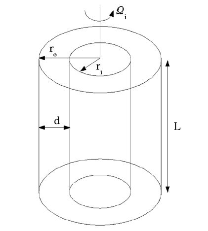

Mi lahko kdo napiše enačbo, katere izhodni rezultat pokaže ali je tok tekočine (vode) med valjema laminaren ali turbolenten.
Na internetu sem zasledil več različnih podatkov za kinematično viskoznost navadne vode pri 10°C. Ali je prava 1,307x10^-3 (Ns/m^2)?

Za izračun Re je bila poleg slikce omenjene v prvem postu priložena ta enačba:
Vendar če prav zastopim Reynoldsovo število-Re, nižji kot je Re ->laminaren tok, višji kot je Re-> turbolenten tok.
Pojavlja, pa se mi vprašanje, zakaj je pri večjem razmaku med cilindroma (d) Re število večje? Če po kmečko razmišljam bi moral biti pri manjšem razmaku bolj turbolenten tok kot pri večjem razmaku med cilindroma. Nekaj me tu bega pa ne vem kaj. Ve še kdo kaj pomagat?

Prav je tako. Večji je ta d, hitreje je tok turbulenten. Večja kot je ta karakteristična dolžina, večje je Re število, to pa zato, ker ima sam tok več prostora, da se v njem razvijejo nepravilnosti-vrtinci, nihanja.Za tok v okroglih ceveh je meja pri Re=2300, ampak ta številka ni eksaktna, ampak zgolj približek.
