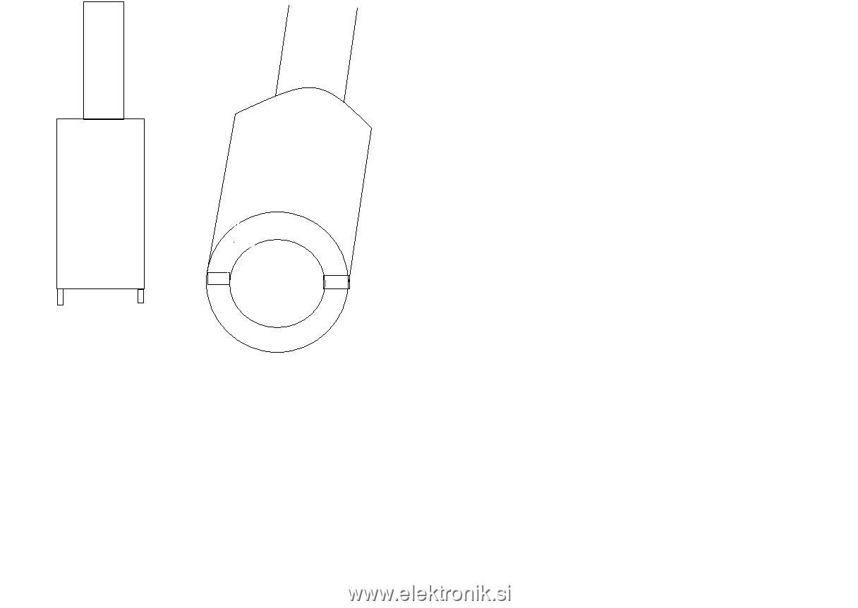

OdgovorNapisal/-a aandrejj » 30.9.2009 7:17
Mene zanima kje se dobi in kako se imenuje posebno orodje za 8do 12 mm?
Lp Andrej

OdgovorNapisal/-a Nicomajstr***???*** » 30.9.2009 8:27
Če je to matica z utori ali pa luknjami (DIN 1804 in DIN 1816) http://www.tehnocom.si/katalog08.php
potem se dobijo objemni ključi, lahko so pregibni (za več različnih premerov), nekateri so pa celo nastavljivi in se potem za vse matice rabi samo 3 različne ključe.
Ali se gre za matico z zarezo (DIN 546)?
http://www.tehnocom.si/katalog03.php
Če so pa takšne z zarezo, se pa
-v Merkurju dobi izvijač za matice z zarezo, kataloška št. 66 6600, za matice od M1 pa do M10...
-pri KačTrade pa od Hahn+Kolb Gruppe prav tako do M10, le da imajo še nekatere druge vmesne dimenzije. kat. št. 52780
cene so pri obeh skoraj enake +/-2€ odvisno od dimenzije
Po nemško se pa temu orodju reče Schlitz-Mutterndreher für Schlitzmuttern ...
