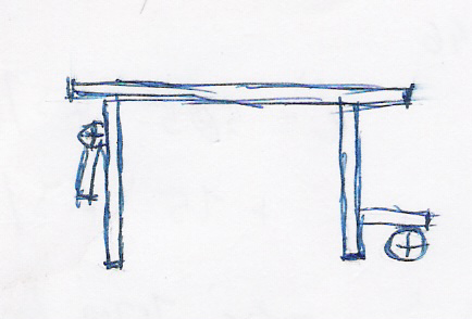

OdgovorNapisal/-a Žerjavar » 8.10.2009 6:11
Če ti celotna miza ne bo težja od 40 kg, lahko uporabiš tako varianto. Kolesi sta nekaj mm nad tlemi.
Za težjo varianto pa bo treba dati kolesa bližje težišču in mehanizem za dvig in spust koles (vzvod v dveh položajih).
Velja seveda za raven teren.

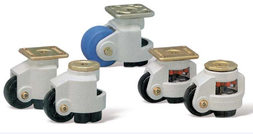

OdgovorNapisal/-a d3j4n » 8.10.2009 7:49
Morda bi kaj takega priošlo prav.
Na sliki je kolo ki ima zavoro katera se spusti in služi hkrati tudi za liveliranje.
Proizvajalec je GESA, lahko pa povprašaš tudi pri lipro@siol.net , nekaj jih imamo na zalogi.

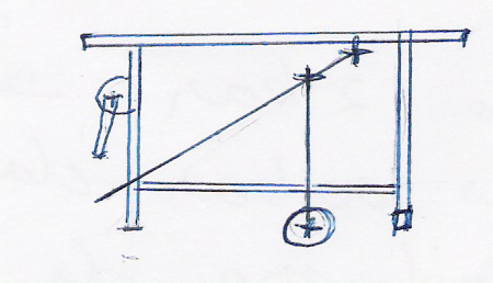

OdgovorNapisal/-a Žerjavar » 9.10.2009 5:50
Zelo enostavno za izdelati, morda malce napote za vmesno polico. Vzvod je samo eden, pod mizo pa je skozi cev, morda le objemka za ležaj. Hod kolesa bi morda bil 3 cm nad in 15 cm pod ravnino nog.
Morda ideja o štirih navadnih kolesih z zavoro ni slaba. Je pa treba dati nekaj močnejša kolesa, ker je sila na eno kolo med delom lahko znatno večja, kot med prevozom.
Prispevkov: 8727
OdgovorNapisal/-a masinist » 9.10.2009 7:05
Kolesa niso OK za delo na mizi. Kajti včasih tudi kaj ravnaš in udarjaš s težjim kladivom. Mislim, da bi jih hitro uničil.
Žerjavar, se mi kar dopade tvoj predlog. Hvala.
