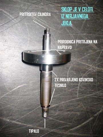

Zanima me če kdo pozna tehnologijo izdelave tega sklopa, ali PROIZVAJALCA podobnih delov.
Na sliki je sprožilec izdelan iz rosfreija. Na srani navoja je pritrjen na cilinder, prirobnica pa na ohišje naprave. To pomeni,da je druga stran gibljiva.Harmonka, če lahko tako opišem je namenjena tesnenju naprave in je privarjena na prirobnico na eni strani in na tipalo nadrugi strani.
Zaradi poškodb(preboja) gibljivega tesnila iz rostfraja(harmonka)je strojnidel neuporaben-ne tesni.

Sklepam da se vrti del od 1. do 2. kroga(v nasprotnem primeru nevem zakaj bi kakšno tesnilo sploh bilo). Prosim če malo bolj razložiš iz koliko delou je sestavljen omenjeni del. Če pa se vrti samo del od 1. tesnila iz zgorjnje strani je del sestavljen iz dveh delov. ni mi natančno jasno kako deluje tale zadeva oz kaj in kako se giblje. Prosim razloži, pa bomo kaj svetovali. Če bi bil del iz enega dela, ga pač postružiš na stružnici in imaš del ampak mislim da ni tako lahko.

Na pogled skoraj enako izgleda v posebnih parnih regulirnih ventilih kjer je ta "harmonika" hermetično zaprta. Ob spremembi temperature, pritiska se plin znotraj nje razširi in s tem povzroči da se spodnji del pomakne navzdol po osi, kjer se regulira neko tipalo...
Vsaj tako je meni znano. Konkretno ta del ki sem ga opisal stane okoli 400€. :D

To je kovinski meh oz kompenzator
Po angleško. Bellow
PO Nemško. Faltenbalg.
Je pa to del ventila. Pogosto se uporablja se tam, kjer ne sme priti do puščanja skozi tesnila na vretenu. Običajno termalno olje.
Proizvajalci so pa: Đuoro Đakovič kompenzatori, Coraci in še mnogi drugi.
Po sliki sodeč, ima ta meh samo proizvajalec tega ventila. Običajno pa ta meh ni rezervni del, tako, da ga boš težko nadomestil.

Na fotografiji ni nobene mere, zato ne vemo ali je stvar premera 10mm ali 100 ali...
Sam "meh", je lahko inox rebrasta cev, ki se sicer uporablja tudi za druge stvari, na meter jo pa lahko dobiš v PAH Sežana -različne premere. Privarijo ti jo z TIG-om (ali kje drugje z laserjem). Je pa težko varivo, ker je stena zelo tanka.

Sklop se uporablja za aktiviranje procesa , ki se odvija v vakumski komori.
Proces se vrši pri temperaturi do 500 sto. celzija. Dimenzije so okvirne za lažjo predstavo:
-celotna dolžina 200mm
-navoj za vpetje na cilinder M6
-premer prirobnice60mm
Prirobnica in cilinder sta pritrjena na zunanjo steno komore, batnica pa je povezana z vidnim navojem na sklop. Kovinski meh služi za tesnjenje komore pri gibanju cilindra.
Cel sklop je iz nerjavnega jekla, strinjam se da je meh tankostenski in je v tem primeru prav varjenje le tega težava.
Predvidevam, da nekdo izdeluje te mehove in da obstaja tehnologija varjenja za ta primer.
Originalni rezervni del je pri dobavitelju stroja cenjen v višave, zato iščem možnost kvalitetne domače rešitve, oz. dobavitelja brez posredovanja proizvajalca naprave na kateri je ta del.
Torej popravilo oz. menjava poškodovanega mehu ali izdelava oz . dobava sklopa po vzorcu.

morda ti lahko pomagajo v eta cerkno, se ukvarjajo z membranami, so nam delali regulatorje, problem bo expanzijska cev, ali pa tudi ne, pokliči jih, cev "harmoniko" ti morda naredi malo bolj izkušen strugar, samo ne misliti, da mu bo "ratalo" iz prve, zadeva bo kar nekaj "koštala", izdelati matrico-dvodelno da bo lahko sploh snel "harmoniko", trn na ležaju... pa še kaj, morda gre tudi drugače, ma kaj vem, ena od možnih rešitev, je pa verjetno še kakšna, aha v koplnici imam gibke cevi (cuzn) bojlerja, ki imajo uvaljano vijačnico???? :o

Kako ugibajo, ki bi želeli pomagati.Mene se stvar ne tiče, za to področje nisem stokovnjak. Iz do sedaj napisanega se mi zdi najvažnejše: nivo podtlaka ( barr) =?, hod konca naprave, ki sproži nek proces?, max. dolžina naprave od pritrditve?, potrebna sila (samo tlak ali tudi kak upogib)? Razumem iz napisanega, da bo konec igle deloval na nekaj z določeno silo - soosno z osjo igle. Morda je tu najvažnejša stvar meh (ostalo so cenovno nepomembne reči) - ali ni pomembno, kako debela je pločevina, število valov, zunanji notranji premer meha....?

Vedet je potrebno, da so ti mehovi ponavadi večplastni. lahko so celo 3 plastni.
Izdeluje jih pa nam najbližje Đuro Đaković Slavonski brod.
Ampak, ker bo šlo za posamezen kos bo cena tavno tako v višavah. ?!
V Sloveniji teh mehov nihče ne dela.
