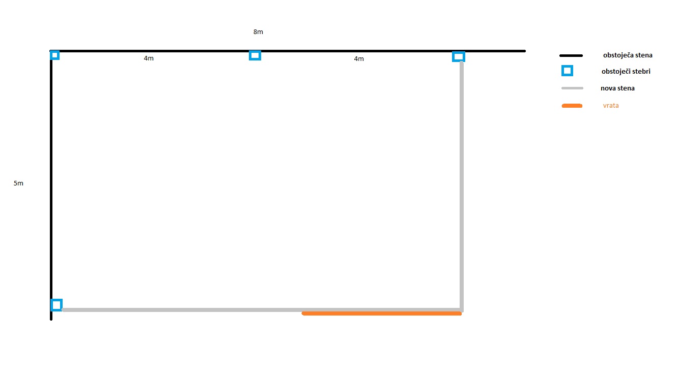

Imam eno vprašanje glede postavitve konstrukcije za zaprtje dela prostora pred obštoječo delavnico.
Zaprl bi prostor v izmeri 5m x 8m, s tem da sta dve steni že postavljeni in na 4m in na koncih stojijo stebri ob steni. Je pa znotraj večje hale s stropom na 6m.
Tukaj je skica:
Novi prostor naj bi bil zaprt s siporeksom 15cm debeline do 3m višine, zgoraj pa bi bil pohodni strop s stalažami za skladišče, vendar nebi bilo pretirane teže (max. 2000kg).
Zanima pa me kakšno konstrukcijo naj postavim, če je treba kakšne stebre na vogalu pa vmes.Za pod zgoraj bi uporabil gradbene elemente od Doke 20mm (200cmx50cm, ali pa 250cmx50cm).Strop je lahko na sredini podprt, ker bo prostor pregrajen s knaufom po sredini na dva prostora 4mx5m.
Torej kakšne podporne stebre, ali je lahko ogrodje na siporeksupa kakšne prečne tramove ali profileza strop pa ne kakšen raster.
Hvala vnaprej.

OdgovorNapisal/-a Žerjavar » 18.11.2009 7:25
Povej kaj več o tem. So enojne (na robu) in dvojne (vmes)? So postavljene vzdolžno ali prečno? Širina hodnika, širina odlagalne police? Težko si zamišljam, da bi na 40 m[nad]2[/nad] skladiščil le 2 toni materjala. Kaj pa teža stalaž? Bo ta materjal človek nosil, ali bo imel kakšen voziček?
Povej, kaj je to Doka gradbeni element - ne poznam, iskal pa nisem. Sumim, da so to "lesene" opažne plošče? Ali je nujno, da je pohodna plošča izključno taka?
Imaš poseben razlog za zid iz siporeksa namesto blok zidakov? Kakšen je obstoječi zid? Bi ga bilo možno kaj obremeniti - ali samo na stebre (kakšni so)?
Verjamem, da si si že zamislil rešitev in rabiš le potrditev pravilnosti. Povej to zamisel, smer, vrsto, raster nosilcev.
V nasprotnem primeru pa glede na gornja vprašanja povej čimveč, se lažje najde primerna, optimalna rešitev. Morda bi konstrukcija stalaž bila samonosilna od zidu do zidu in bi pohodna plošča bila pritrjena na to konstrukcijo.

OdgovorNapisal/-a Rok_RC » 18.11.2009 15:04
Zgoraj bi bilo max. 3000kg, ker nimam težkih stvari.So modeli, kalupi in izdelki, kjer teža kalupa, ki je najtežji ni več kot recimo 3 kg, če je velik 50cmx50cmx50cm.Večina bo spravljenih v škatlah ali pa na stalažah ali na plicah, ki bodo fiksirane na steno.
Delam z epoksi plastiko in karbonom, tako da teža ni velika. Stalaže bodo stale pri strani ob steni verjetno.
Glavni namen stropa je zapreti spodnji prostor, zaradi ogrevanja.Bom pa izkoristil še to višino za skladišče.
Roba se bo nosila gor pa tudi naenkrat se ne bo nosilo več kot recimo 20kg.
Nameraval sem postaviti dva stebra (pohištvena cev 100x100 in sicer enega na vogalu pri vratih, drugega pa na sredini deljše stene, jih povezati na treh metrih višine med sabo in z obstoječo steno in prečno povezati z obstoječo steno, ki se lahko porabi za fiksiranje prečnih povezav, bodisi I profilov ali lesenih tramov.
Stena je debela cca 25cm in je iz nekega materiala, ki je podoben siporeksu, stebri pa so kvadratne oblike, železni in cca. 20 cmx20cm.
Siporeks pa je cenovno in časovno najboljša rešitev.
Gradbeni elementi oz. opažne plošče pa niso edina možnost. Imam le možnost nabave po ugodni ceni.
Sem odprt za možnosti drugih materialov.

OdgovorNapisal/-a Žerjavar » 19.11.2009 6:27
Postaviš še dva stebra kvadratna cev 100 x 3 mm.
Prečno na dva stebra 3 kom IPE 220 (240) dolžine 5 m.
Vzdolžno na razmaku 125 cm IPE 120 (140) dolžine 8 m.
Preko tega opažna plošča 2 x 50 x 250 cm.
Podani profili trdnostno zadoščajo, imajo pa velik poves, priporočam velikost v oklepaju.
Če zid ne drži stebra zgoraj pred horizontalnim premikom (potres) v obe smeri, je potrebno v spoje med stebri in nosilci dodati ojačitev (trikotna pločevina ali manjši profil kot "roka"), da se bo prenašal moment v obeh smereh.
