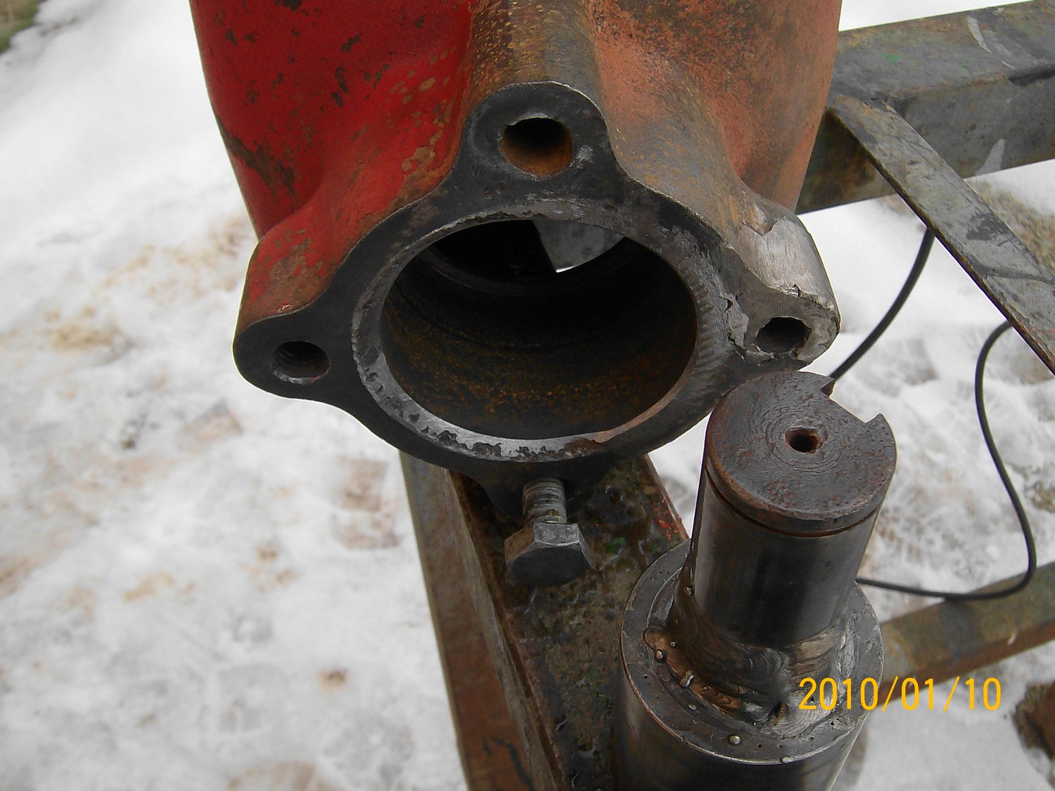

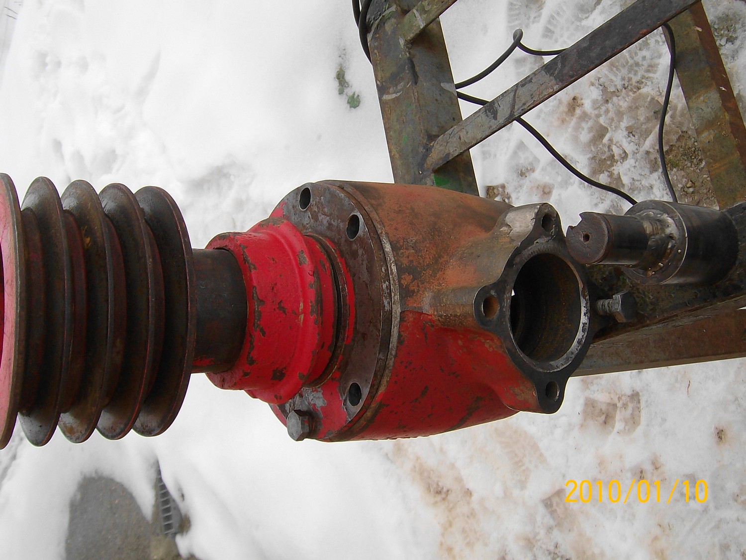

OdgovorNapisal/-a bpod » 10.1.2010 13:42
Potrebujem izdelavo:
- 3x Helicoil vložke M10 v izvrtine na ohišju. Izvrtina v kateri je vijak je ok in je ni potrebno popravljati.
- Struženje gredi na navarjenem delu (fi 25, dolžina cca 20mm).

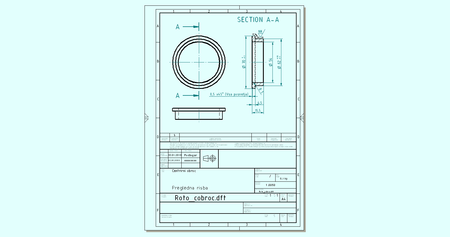

- Centrirni obroč kot je na priloženi risbi, 1 kos.
Če je kdo pripravljen izdelati vse našteto, naj prosim sporoči. Zanima me seveda tudi cena. 040 333996
