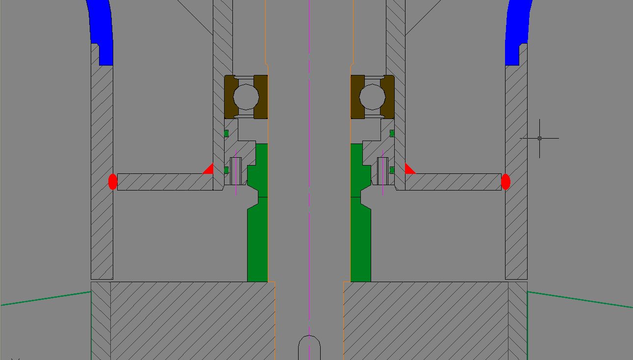

Da ne odpiram nove teme, bom kar tule vprašal. Uležajiti moram gred fi 30 mm in me zanima kakšne tolerance ohišja in gredi naj izberem. Ležaj naj bi bil fiksno vpet v ohišje, med tem, ko bi moral biti na gredi ohlapen toliko da bi omogočal raztezanje in krčenje same gredi. Mehansko tesnilo na gredi zahteva toleranco h6. Ali je to dovolj za majhna premikanje gredi v aksialni smeri? Prilagam še skico problema. Preden me spet nekdo napade-->nisem strojnik:)

OdgovorNapisal/-a vili » 20.2.2010 14:42
zeleni "puši" imaš malo ćudno vpeti, no ne vem???, čemu služita?
OdgovorNapisal/-a acme12 » 20.2.2010 14:48
Zeleno je mehansko tesnilo, spodnji del se vrti z gredjo, zgornji del je preko distančnika vpet v ohišje. Malce bolj shematsko je narisano, zato mmogoče ni najbolj razumno.

OdgovorNapisal/-a vili » 20.2.2010 15:57
toleranca bo kar pravšnje, pa še, kako pa stiskaš pušo, ki drži ležaj - zunanji obroč, ni mi jasno kako boš pritrdil tesnilni puši na gred in pušo na ogišje, morda s prilegi?, zakaj ne tesnjenje s "semerringi"
OdgovorNapisal/-a acme12 » 20.2.2010 16:36
Za ležajem bom moral dati še vzmetno varovalko, ki bo fiksirala ležaj. Distančnik med mehanskim tesnilom in ohišjem bo samo vstavljen v ohišje, stik med ohišjem in distančnikom bo tesnjen z oringi. Ker je mehansko tesnilo z vzmetjo, mi distančnika ne bo potrebno dodatno fiksirati v ohišje
Prilagam skico mehanskega tesnila da bo bolj jasno.
http://siltec-gld.de/templates/xxyebay/ST-M7N-2.png
Moja ideja je bila tudi uporaba semeringov, samo ne vem, če bi ustrezalo željenim kriterijem (100% tesniti proti vdoru vode pri tlaku 0,1 bar in 400 obr/min, tesniti vsaj 1 leto oz. 9000 operativnih ur.). Izdelujem manjšo vodno turbino, in če jo primerjam z vodnimi črpalkami imajo večino teh tesnenje rešeno z mehanskimi tesnili. In še, če bi uporabil semering bi mi ta stalno drsal po gredi ali drsniku ter s tem obrabljal gred oz drsnik. Imaš mogoče kako boljšo idejo?

OdgovorNapisal/-a planinc425 » 21.2.2010 5:42
acme12 napisal/-a:Za ležajem bom moral dati še vzmetno varovalko, ki bo fiksirala ležaj. Distančnik med mehanskim tesnilom in ohišjem bo samo vstavljen v ohišje, stik med ohišjem in distančnikom bo tesnjen z oringi. Ker je mehansko tesnilo z vzmetjo, mi distančnika ne bo potrebno dodatno fiksirati v ohišje
Mehansko tesnilo je zakon. Je dražja varianta,vendar se obrestuje. Le dobrega proizvajalca je treba izbrati.
Parker,Chesterthon....,saj jih je dosti.
