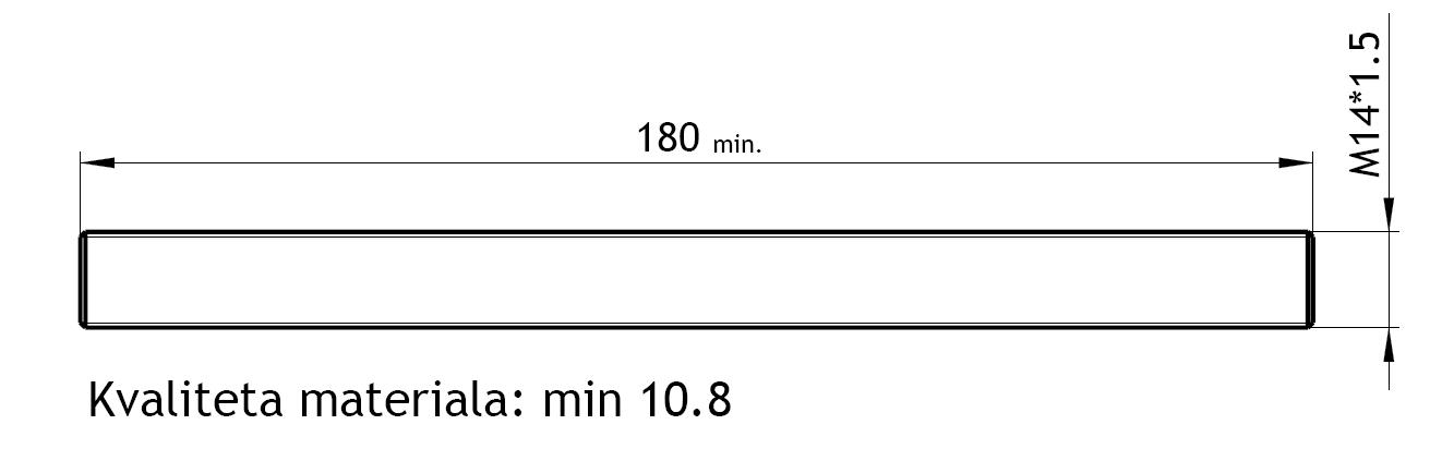

Zdravo ljudstvo,
kdo mi lahko pove kje dobit takle vijak:
Dolžina vsaj 180, kvaliteta materiala vsaj 10.8, boljše 12.9
Hvala vnaprej za vse odgovore :)

Hvala za nasvete, bom vprašal v Kamm. mogoče se ne vidi čist dobr, vendar mora imet vijak navoj po celi dolžini. Res bi blo to najhitrejš pa najcenejš postružit, vendar bi nadvse rad imel valjan navoj, ker gre za aksialno zelo obremenjeno vreteno.
