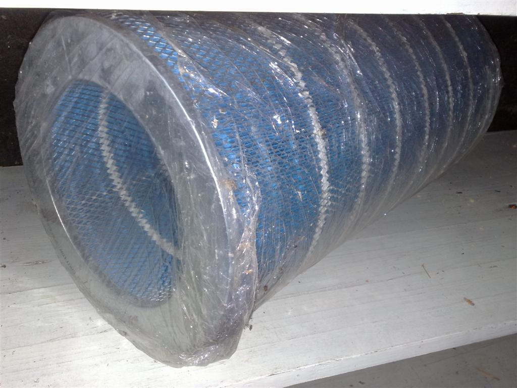

Filter sem dobil po precej znižani ceni nov, saj se je poškodoval med transportom:
Filter je dolg 660mm, zunanji premer 350mm in notranji premer240mm.

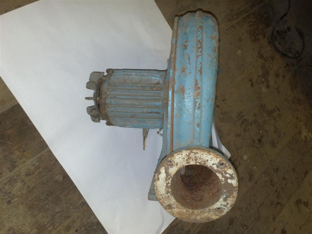

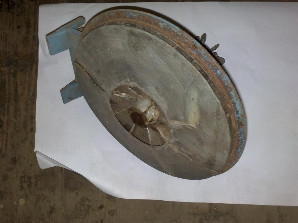

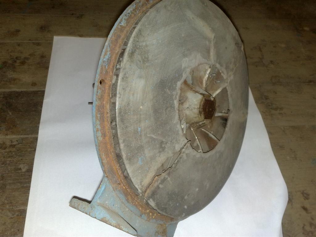

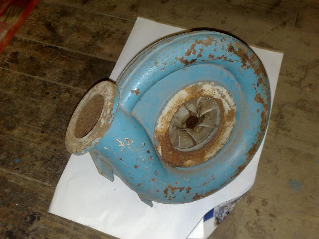

Kolega mi je dal ventilator, vendar je na njem vetrnica polomljena. Vetrnica ima premer 300mm, debelina23mm, os na motorju pa je fi15mm. O samem ventilatorju nimam drugih podatkov, saj ni na njem nobene ploščice. Verjetno je 0,5kW 3fazni in 4polni.
Sesalna odprtina je fi120mm, izhodna pa fi78mm
Sem iskal po www.google.com vendar nisem nikjer našel takšnega tipa vetrnice.
Ve morda kdo, kje bi se dalo dobiti takšno vetrnico?
Ali pa če mi lahko kdo svetuje kak drug primeren tip ventilatorja za moje potrebe in kje bi se ga dalo nabavit. Naj še omenim, da trenutno uporabljam ta kompresor: http://www.lovecnacene.si/kompresorji-k ... /m/285020/ kateri ima 394 l/min pretoka. Kompresor bi lahko imel večji pretok a sem moral izbrati nek kompromis (pretok/cena).
