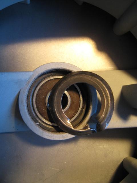

Pozdravljen1
V ohišje (plastična) daš krogljični ležaj in vtisne poseben vzmetni podložek.To bi rad vedelkako se reče?

OdgovorNapisal/-a aandrejj » 1.2.2010 14:47
Prav imaš da jaz ne slišim.Sergejev obroč poznam edino pa je podoben vzmetni podložek ki se vtisne na ležaj.Mogoče je to vskočnik?Namreč popravljam elektromotor za sesalec.Ležaj je bil zanič.Ja sem član na forum elektornik.

OdgovorNapisal/-a aandrejj » 1.2.2010 16:59
To zgubano tudi ne.Za to poznam.samo eno stvar sem slikal in ga prilagam.Na silo sem razdrl ker ne morem z prebijačem.Sicer bi plastično ohišje počila.

OdgovorNapisal/-a arepense » 1.2.2010 20:24
Mislim da je to vzmetna varovalka,če bi jo videl od strani je rahlo stožčasta,uporablja se namesto zeger obročka saj je enostavnejša montaža samo porineš not v okroglino in to je to.Te varovalke so predvsem za cenejše izdelke,zagotovo je že vsak videl kako so pritrjeni obročki na smučarskih palicah ali pa koleščki na ročnih vozičkih.Gotovo jih dobiš tam kjer prodajajo ležaje.

OdgovorNapisal/-a aandrejj » 3.3.2011 17:42
Čeprav je ta že dolgo.A vseeno napišem.Ker nisem spraševal oziroma iskal v trgovini.Sem doma kar izrezal kos pločevine od pleskarske lopatice in obdelal na dimeznijo.To sem potisnil v ohšje ležaja in do zdaj drži v redu.

OdgovorNapisal/-a Sergej » 3.3.2011 21:51
Bravo! V bistvu bi lahko vzel tudi notranji seger in ga na zunanjem delu pobrusil tako, da bi dobil klih, ki bi se zajedel v steno. Upam, da si predstavljaš.
