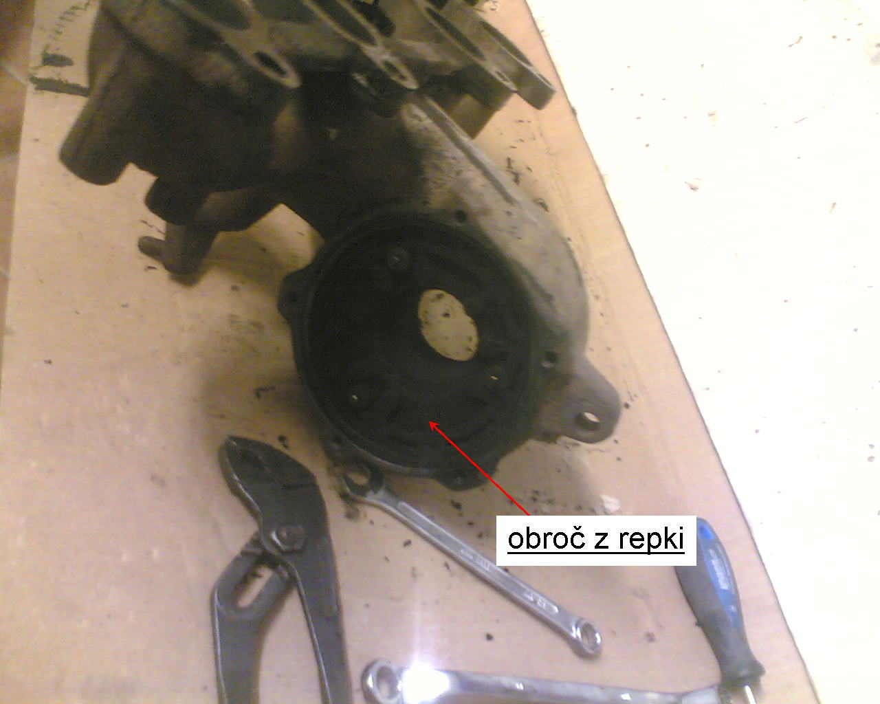

Turbina se "vklopi" tako, da "doza", ki lahko deluje na nadtlak ali podtlak odpre posebne repke na nekem obroču, ki preusmerijo pretok izpušnih plinov na lopatice.
Samo to nima nobene veze s tem kakšno hitrost ima avto :lol:
je pa tudi res, da g.korenje pogosto preveč verjame samemu sebi in ustreli kakšno zanimivo tukajle na forumu, potem pa želi prepričati še druge v svoj prav.
Glede bi-turbota je pa tako, novejši imajo večinoma vzporedni biturbo, to sta dve turbini ki polnita vzporedno, običajno pri V motorjih vsaka svojo glavo... tisti sekvenčni, ki jih omenjate, se pa pri evropskih avtomobilih niso ravno prijeli, je bolj zanimiva kombinacija mehanski kompresor - turbina... upam, da ne učim kakšne "krive vere", ker poznam bolj kot ne VAG ove avtomobile, pa še to je samo moj večerni hobi :D
ta stran kjer so repki je na izstopu izpušnih plinov iz turbine, v sredini pride "pogonska" vetrnica, ti repki na obroču pa uravnavajo, ali bodo plini iz tega prostora šli direktno po pokrovu ohišja, ki ga ni na sliki, ali a prek vetrnice in jo s tem zavrteli.
Če se ti repki tako zapacajo s sajami, da jih ne odpre več se na testerju lepo vidi, da ni po celotni krivulji naraščanja obratov nobene spremembe tlaka zraka.

Nicomajstr***???*** tisto kar si ti označil so vodilne lopatice s spremenljivo geometrijo, kar se dandanes uporablja za zmanjševanje turbo luknje...
