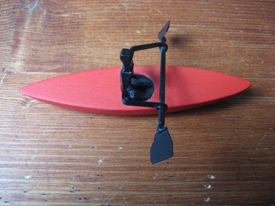

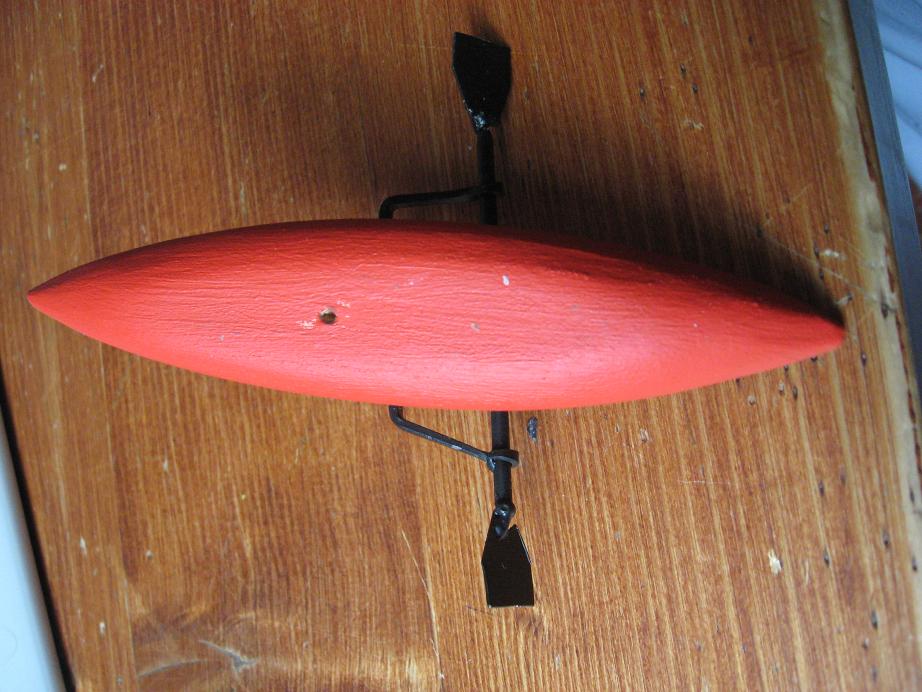

Zanima me s čim bi bilo možno izdelat takšen kajak, samo spodnji del(krivuljo), zadeva mora biti obdelana strojno čim hitreje in čim bolj poceni, saj bi se to masovno proizvajalo cena takega artikla pa je nizka, rabim samo spodnji del, luknjo kjer sedi kajakaš lahko naredim sam.
Mere so 145 x 30, les pa je smreka
Hvala!
