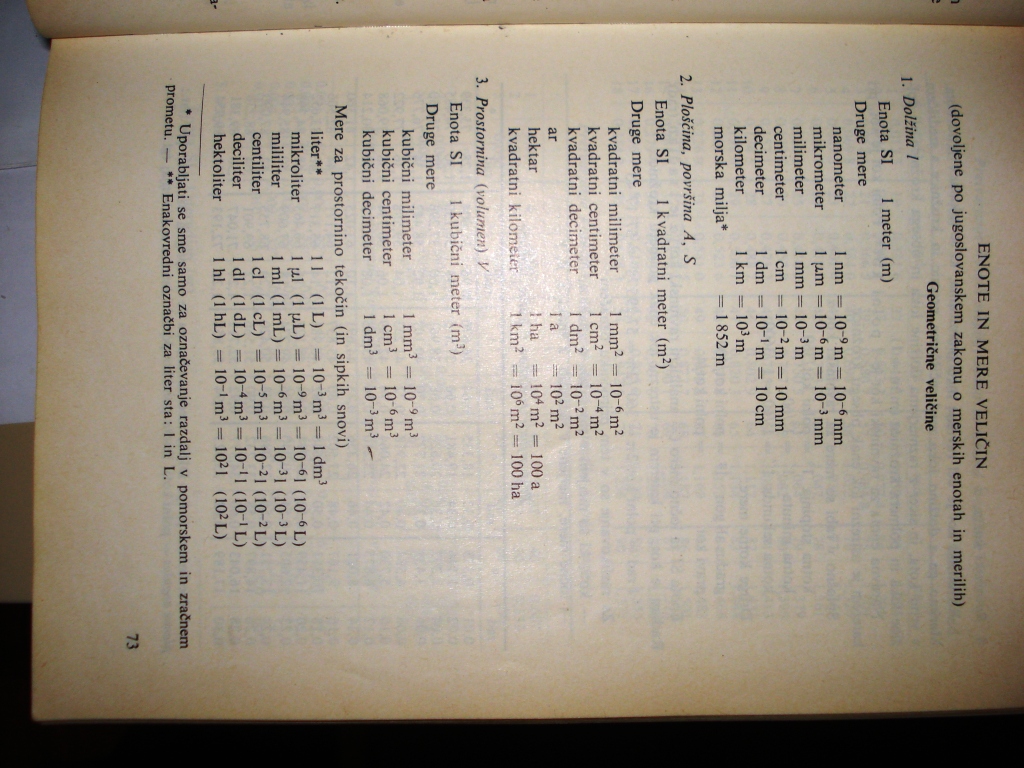

OdgovorNapisal/-a Sergej » 21.3.2010 22:53
nanometer = 10[nad]-9[/nad]m
mikrometer = 10[nad]-6[/nad]m
predpona je nano in mikro. (vse po strojniškem priročniku)
Če se že picajzlamo, bi bili lahko mikroni ppm (parts per million)
Se pa res picajzlate, ker vsi vemo (naj bi), da so tolerance v mikronih in se z mikroni mislijo mikrometri!

OdgovorNapisal/-a vili » 21.3.2010 23:12
pa si oglejte malo tole, da ne bomo nabijali v tri dni: :evil:, ti bobo pa sedi ena, pa mama naj pride jutri v šolo
OdgovorNapisal/-a franca » 22.3.2010 16:34
[quote="vili"]pa si oglejte malo tole, da ne bomo nabijali v tri dni: :evil:, ti bobo pa sedi ena, pa mama naj pride jutri v šolo
Žal tudi z enko danes narediš šolo, zato pa prihaja do takšnih neumnosti na forumu, da se zaradi točnega odgovora razvije neumna debata!

OdgovorNapisal/-a vili » 22.3.2010 20:05
bobo: Vili, Vili, mikrometer je priprava za natančno merjenje
(ponavadi) se uporablja pri brušenju
En(1) MIKRON je pa merska enota 0,001 mm
no, včasih je dobro pogledati tudi kakšen priročnik, da po forumih ne stresaš traparij, kdaj pa mama pride v šolo?? :x
