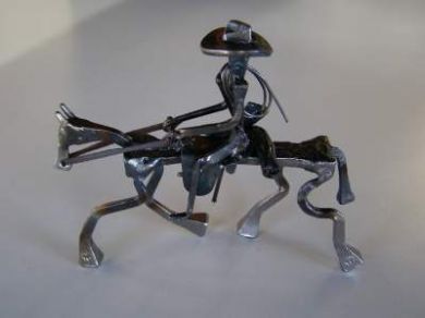

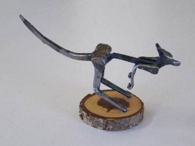

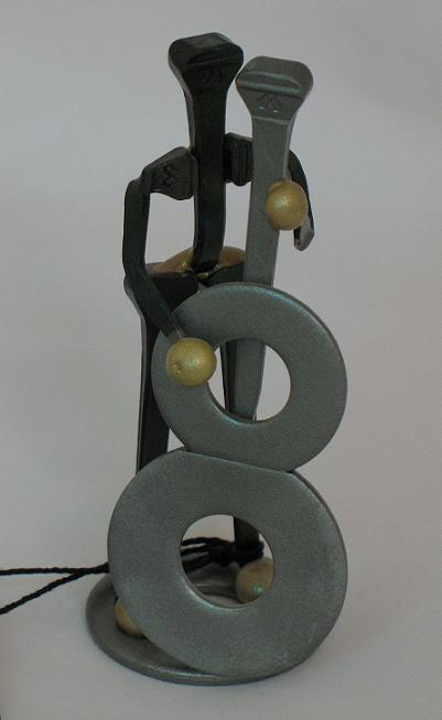

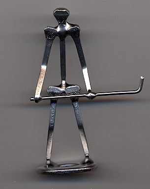

Podobne figure kot so spodaj prikazane na sliki morajo biti nekako sčiščene kot jih sčisti žična krtača ki jo imamo na kotni brusilki oz. vrtalniku, oz. tako da kovina dobi tisti sijaj. sedaj da bi se to vsako figuro posamezno delalo ne pride v poštev. Figure so narejene na podoben način kot te na slikah z razliko da so varjene na slikah so pa lotane!
Nekako da bi izgledale malo bolj očiščene kot zadnji dve figuri na slikah
Ima kdo kakšno idejo kako bi se dalo stvar izvest, razmišljal sem o poliranju v bobnu?

Lahko pozkusimo v vibracijskem bobnu.

Mislim, da bi bilo možno tudi s peskanjem - poliranjem s steklenimi perlami.

ne pride v poštev smo že preizkusili in kovina ne dobi pravega sijaja ampak pride takšen mat!

Kaj pa če bi povrhu samo cinkal?

Mogoče je vredno poskusiti še z galvansko obdelavo. Galvansko poliranje ali nekaj takega.

ker so kosi zelo majhni, pride v poštev samo ročno poliranje tako da jih pošlji v bosno. tam je delovna sila poceni.
lahko pa probaš v vibracijskem bobnu z zelo drobnim peskom, ampak ne bo lepo spoliralo, ker so kosi preveč lahki.

Figur ne bomo polirali ampak jih bom kar prašno lakiral ker je zelo zelo poceni in še dober izgled dobi!
