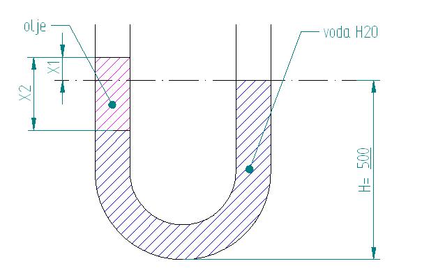

zdravo!
imam vprašanje in sicer me zanima kako se izračuna višina olja, glede na višino vode (X1, X2), ali je potrebno upoštevati fi v kateri je medij.
hvala!

OdgovorNapisal/-a vili » 11.6.2010 10:03
p=h*ρ*g
p - tlak stolpca kapljevine
h - višina stolpca
ρ - gostota
g - zemeljski pospešek
v gornji enačbi ni nobenega fija
OdgovorNapisal/-a Žerjavar » 11.6.2010 10:28
X2 je odvisen od količine olja in premera cevi. X1 je odvisen od X2 ter gostote olja in vode.

OdgovorNapisal/-a EMU » 11.6.2010 11:03
X1 in X2 Nista odvisna od premera cevi.
Obravnavaš statičen problem.
Zakaj bo olje višje? Ker je lažje :D
Masa vode v volumnu na višini X2-X1 mora biti enaka masi olja v volumnu na višini X2.
Ko nastaviš enačbo in malo okrajšaš dobiš:
ρH2O*(X2-X1)=ρolje*X2

OdgovorNapisal/-a bpfajfar » 11.6.2010 11:33
super
zanima me še kako zračunam X1 če imam podatek, da je višina gladine vode 500mm, ker v BK ne najdem nobene uporabne enačbe!!
hvala vam!!!! :D

OdgovorNapisal/-a vili » 11.6.2010 12:24
x2-x1=500
ρv*(x2-x1)=ρo*x2
x2=ρv*(x2-x19/ρo
OdgovorNapisal/-a vili » 11.6.2010 12:26
x2=ρv*(x2-x1)/ρo
OdgovorNapisal/-a Žerjavar » 11.6.2010 12:45
vili kako veš, da je to x2 - x1, ali ni morda od spodnjega roba cevi?
X2 je lahko podatek, ali pa je odvisen od količine olja in premera. Možno je tudi, da je podatek X1, premer ne vpliva na določitev X2. Do sedaj še ni povedano, kaj je podatek. Morda višina vode - katera višina?

OdgovorNapisal/-a bpfajfar » 11.6.2010 12:49
res je 500 je do spodnjega roba. edini podatek ki ga imam je H=500mm, ter oba medija olje in H2O., moram pa izračunati X1

OdgovorNapisal/-a Žerjavar » 11.6.2010 12:52
Ta podatek H = 500 ti ne pomaga določiti X1 in X2.
Prispevkov: 8729
OdgovorNapisal/-a bpfajfar » 11.6.2010 13:12
imamo posodo kjer se s separacijo ločuje olje od vode, zanima me samo na kakšni višini lahko pobiram olje v posodi da ne pride v posodo z oljem voda!!
zato potrebujem višino X1

OdgovorNapisal/-a Žerjavar » 11.6.2010 13:14
Če te prav razumem, bi iz posode olje črpal. Nivo olja (nad vodo) se med obratovanjem spreminja, prav tako se spreminja nivo vode v kontrolni cevi. Za uspešno črpanje olja moraš položaj sesalne cevi spreminjati tako, kot se spreminja nivo vode. Odločiti se moraš, kako debelo plast olja boš imel stalno na vrhu vode, da zaradi mešanja nebi srkal tudi vode. Ta debelina je podatek X2 in iz njega določiš X1 - koliko višje od nivoja vode mora biti konec sesalne cevi.

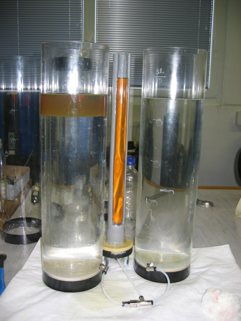

OdgovorNapisal/-a bpfajfar » 11.6.2010 13:20
ne gre za nalogo, delam test kakšne so višine olja glede na premer posode. (na sliki) povezal sem tri posode dve so z enakim premerom, tretja pa ima manjši premer. v obeh (z manjšim in večjim premerom) je enaka količina olja, višine pa so drugačne. rad bi samo prakso podkrepil z teorijo.
iz primera zgoraj U-cev bi rad razvozljal kako se izračuna, glede na to da imam samo podatek H=500

OdgovorNapisal/-a Žerjavar » 11.6.2010 13:33
To sem že zgoraj povedal, da je X2 odvisen od količine in premera. Posledično se spreminja X1.
X1 = X2 * (ρv - ρo) / ρv
