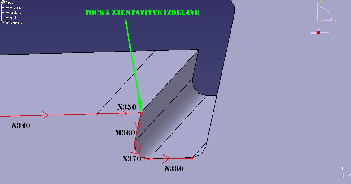

OdgovorNapisal/-a HrtMX » 18.6.2010 14:19
za boljšo predstavo:

OdgovorNapisal/-a bojciti » 19.6.2010 8:28
Napaka je po mojem v naslednjem stavku ko ti izdela R0.16
Poskušaj vstaviti offset pod 0.160 in spusti program. Ali pa če imaš možnost spusti simulacijo s korekcijo žice...

OdgovorNapisal/-a HrtMX » 21.6.2010 22:21
točno tako, z zmanjšanjem offseta sem izpeljal program do konca bp. Hvala za nasvet!
