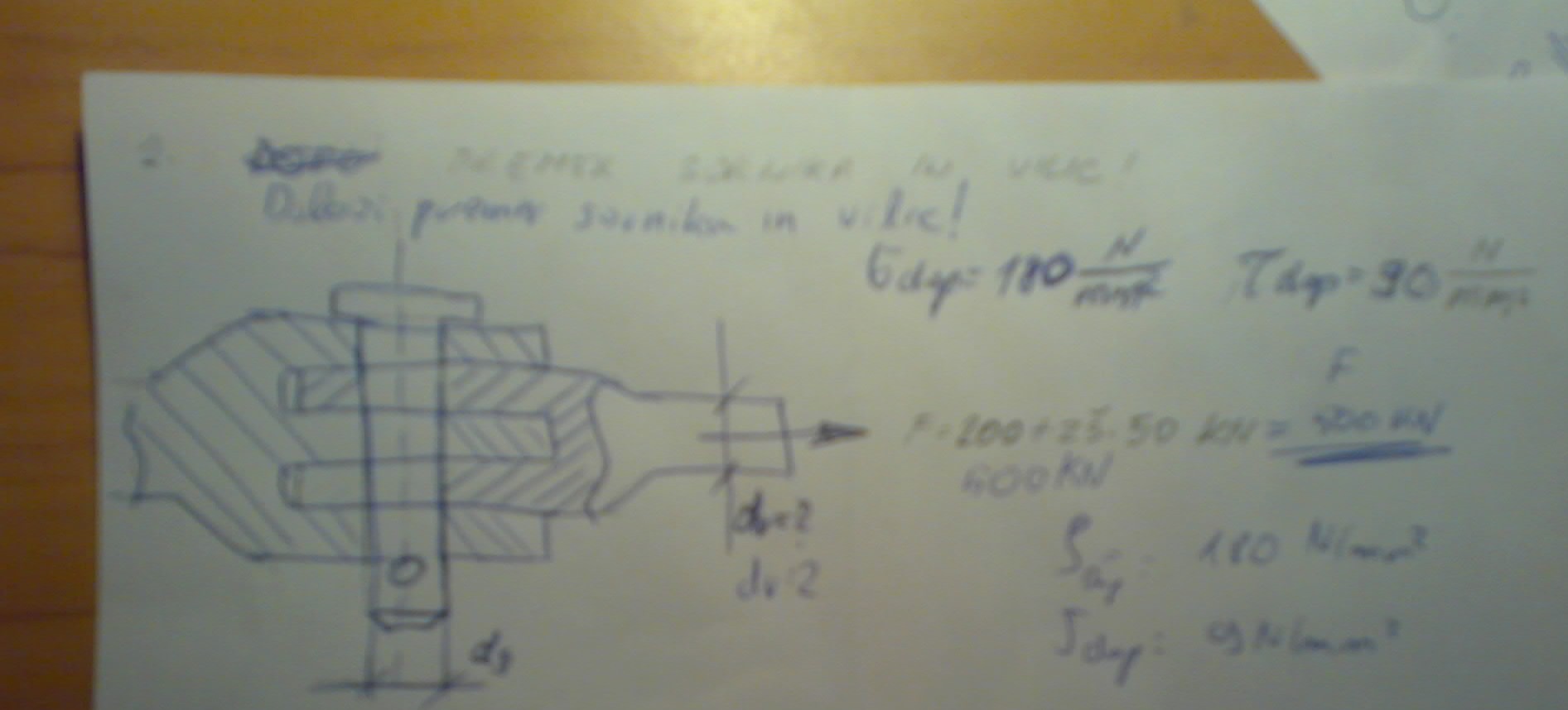

OdgovorNapisal/-a tomc30 » 21.6.2010 18:02
Prosim če mi kdo pomaga tole izračunat rabm za eno nalogo zap št. je 1 in ne 6 kot je na sliki taodop in sigdop sta taki kot sta podani na sliki
hvala za pomoč

OdgovorNapisal/-a vili » 21.6.2010 18:37
za drog velja: obremenitev je natezna:
σdej=F/a=F/(πd^2/4)<σdop
sornik je obremenjen v glavnem na strig
ti imaš kar nekaj strižnih ravnin
τdej=F/a=F/(πd^2/4)<τdop
iz enačb potegni d in to je to

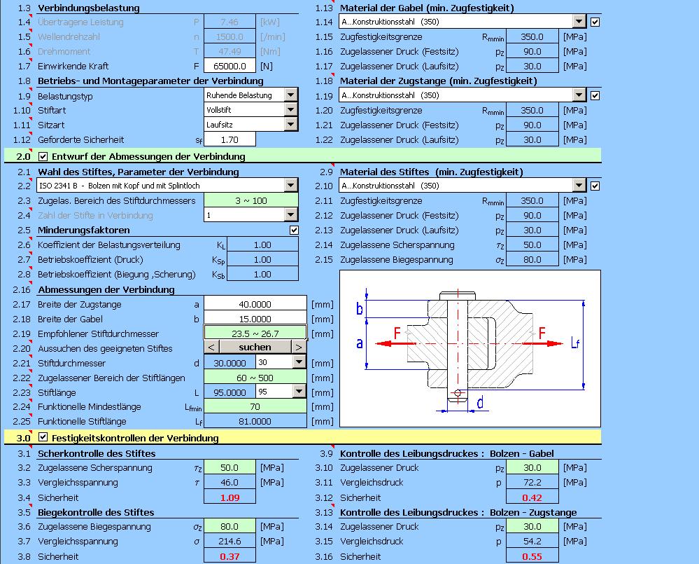

se opravičujem, ker sem uporabil kar tole temo za opis moje težave.
za nalogo imam preračun sorniške zveze.
ampak že kar na začetku se mi je pojavil problem
najprej bi postavil vprašanje:
katera "obremenitev" je ključnega pomena pri izračunu??
namreč, jaz sem preračunal strig, površinski pritisk na viličastem delu in srednjem delu, ter upogib.
a=15mm
b=40mm
d=30mm
F=65000N
dobljeni rezultati:
strig:
46N/mm2
pov. pritisk na srednjem delu:
54,2N/mm2
pov. pritisk na viličastem delu:
72,2N/mm2
Upogib:
210N/mm2
najbolj me skrbi visoka vrednost upogiba
za sornik imam na razpolago material W.nr. 1.0501 oz. Č.1430 kateri ima Rp0,2 320N/mm2.
če upoštevam še faktor varnosti dobim SIGMAdopustna bistveno nižjo od 210N/mm2
zdej pa ne vem, al računam kaj narobe al ne, ker zadeva v realnosti je prav takšna in sorniška zveza drži...!

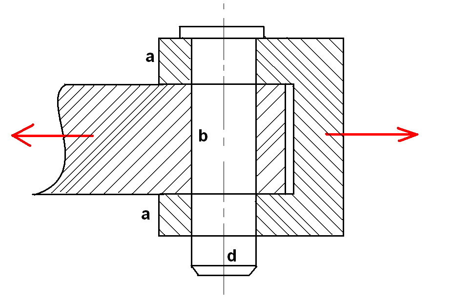

OdgovorNapisal/-a -boris- » 7.2.2011 21:13
prilagam še sliko moje sorniške zveze z dvema strižnima ravninama.
torej: je pri taki sorniški zvezi upogib problematičen in se ga računa, ali ne??

OdgovorNapisal/-a vili » 7.2.2011 22:04
tole je tvoj primer pa si malo oglej
OdgovorNapisal/-a -boris- » 7.2.2011 22:24
rezultati so nekako tako, kot sem jaz napisal, ampak ne gre mi v glavo, zakaj je pri upogibu upoštevana tako nizka varnost.
ne vem, po nekih varnostnih merilih imam občutek, da to ne bi "spustili skozi", ampak tako dejansko jee...
-boris-
Prispevkov: 9
Pridružen: 12.4.2009 16:09
OdgovorNapisal/-a vili » 7.2.2011 22:50
premer sornika povečaj na 40 in bo v redu
