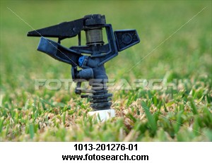

mogoče sem se res malo nerodno izražal :oops: . Se pravi sesalna višina je 2m iz rezervoarja do črpalke, tlačna višina pa od črpalke do vrha hriba 20m (dolžina poti do vrha hriba je 70m) potem po ravnem 250m do izliva. Cev je že napeljana (1 cola). Sedaj imamo montirano hidropak črpalko, ki pa ne zagotavlja dovolj pritiska za delovanje štirih razpršilnikov za zalivanje podobnim tem na pripeti sliki.

V prospektu razpršilnika najdeš podatek o potrebnem pritisku in o količini razpršene vode. Preveri najprej količino vode. Izpuščaj jo po čim debelejši cevi v kakšen sod in meri čas do napolnitve. Če ti ta količina zadošča, dodaš še en hidropak, ki ti bo povečal pritisk. Toraj zgoraj blizu razpršilnikov še eno črpalko, ki bo povečala pritisk.

Takšne šobe ponavadi potrebujejo 0,5 m3/h in tlak 2-3 bare na šobi pri tem pretoku. Skupaj se ti bo torej pretakalo cca 2 m3/h - na totrini strani poglej izgube za 1" cev pri tem pretoku na 100 m ..... in izračunaš celotne izgube v metrih vodnega stolpca.
Tvoj tlak bo tlačna višina + izgube v cevovodu + potreben tlak na šobi. .... izkustveno rabiš vsaj 5 bar pri pretoku 2 m3/h.
