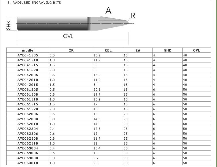

Pozdravljeni !
Zanima me, če pri nas kdo izdeluje takšne stvari in po kakšni ceni?
Rad bi tudi vedel kako je ta stvar brušena, in jo je mogoče doma ročno nabrusit, ali pa so potrebne specialne naprave. Evo prilagam še slikco.

Že mogoče, vendar ne vem če je konus centričen ali je "zadaj" niže, kot pri svedru.
Bi rad da je lep gladek rez.

dela jih tudi Globevnik v Kranju.
Doma nabrusiš (izbrusiš) iz okrogle palice sam, če imaš primeren strojček.
Če je karbidna trdina (običajno je za kaljeno jeklo) rabiš diamantni ali borazon brus, zadaj pa je seveda podbrušeno, kar ti tak strojček omogoča (sam ga imam in za lastne potrebe pogosto rabim, pa tudi drugačne oblike si lahko izdelam po potrebi)

Res je, da jih pri nas tudi delajo, ampak cena se mi zdi zelo visoka. Za moje potrebe in želje sem jih nabavil http://cgi.ebay.com/ws/eBayISAPI.dll?ViewItem&item=180546589391.
Za moje neprofesionalno rezkanje v les bodo kar dobri.
