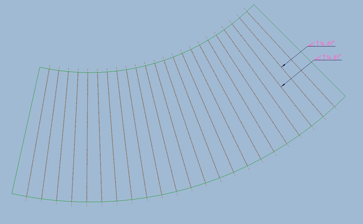

V poljubnem programu narišemo razvit prisekan stožec. Program nam poda linije po katerih ga naj upognemo na hidravlični stiskalnici! Če ga bomo uvijali sploh ni problema, se da lepo, če pa ga gremo upogibat na "abkant" pa se popjavi problem pod kakšnim kotom ga je treba upognit.
Obstaja kakšna fomula kako to izračunat .....

Plašč krivljenja obravnavaš kot mnogokotnik in s tem imaš tudi podatek o kotu krivljenja. Se pa tu (kot običajno) teorija in praksa zelo razhajata ... :wink:

Teoretično se pa do rezultata verjetno najlažje pride s programom Plate n Sheet.
Slike ne morem pripet....
Plate n Sheet nariše razvito mero konusa, označi linije krivljenja, poda kot krivljenja.... pa še kaj drugega, če želiš.

demz: zakaj bi se pa teorija in prkasa VEDNO razhajali???, če se, potem teoretik ni upošteval vseh parametrov in je slab teoretik, oziroma sploh ni teoretik ampak je kar NEKAJ, da ne rečem ŠALABAJ.., ki ga lahko potem vsak šlosar, pa ne mislim o šlosarjih nič slabega, so moji šlosarji zlati fantje, pelje scat , oziroma je nekaj hudo narobe ali s kvazi teorijo ali pa s prakso, pa še primer plašča nekega modelirnika, ki pa poda kote krivljenja na ABKANTARCI, poda tudi vse druge kote, ki so potrebne:

Uporabljam isti program kot si ga omeni pa mi ne poda kota oziroma ne najdem podaatka. Kje pa poda ta podatek?? Katero verzijo pa uporabljaš??
Hvala za odgovore
Imam verzijo 4.
. . . Tools-->Global Options-->Dimension-->Bend Angles . . .
