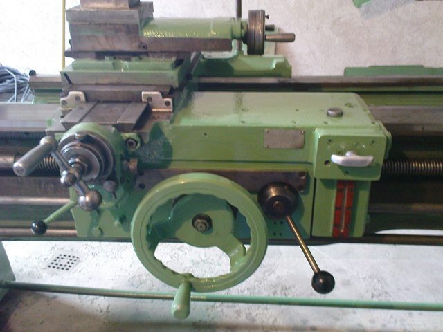

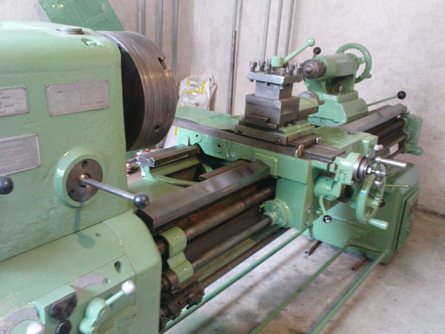

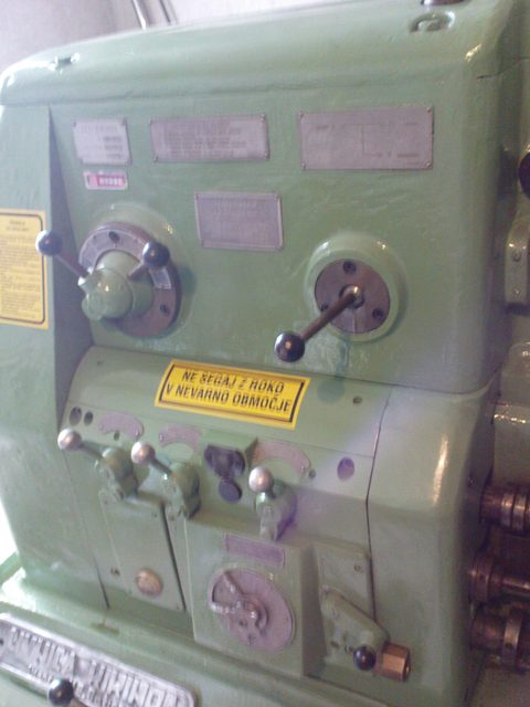

Se strinjam z vami s stružnico sem sicer zelo zadovoljen, kupil sem jo v zapuščenem stanju jo malo obnovil in zaenkrat odlično dela, tudi navoje sem že nekaj rezal, pa kar gre, za toliko kot jo rabim čez glavo dobr. Se bom verjetno odločil za mehak zagon, pa upam da bo
