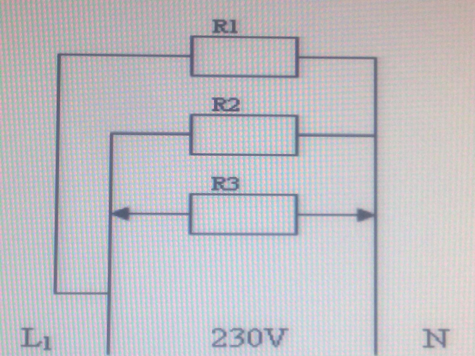

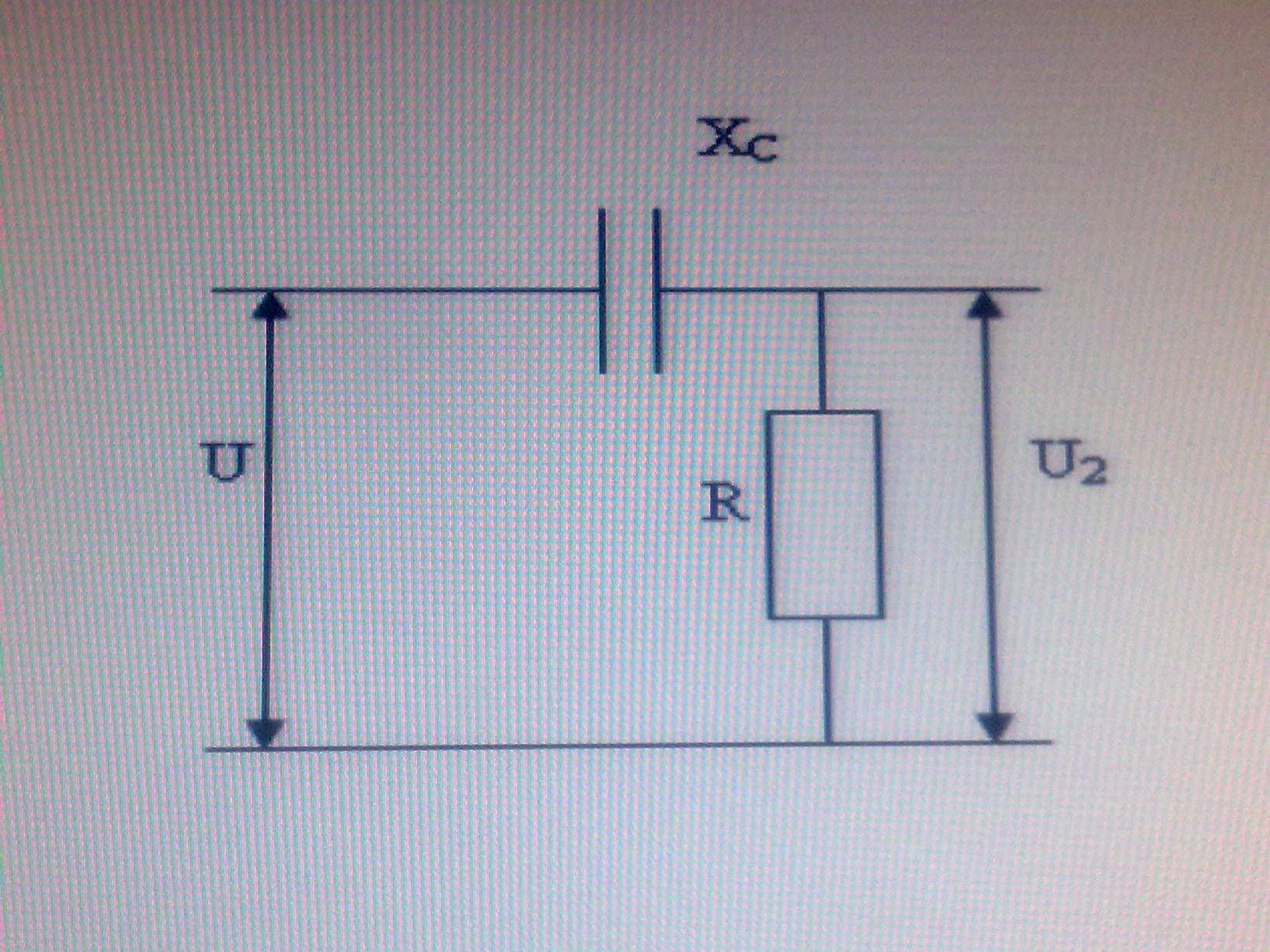

Kolikšna bo napetost na izhodu delilnika napetosti, če je pri vhodni napetosti 230V/50Hz, upornost kondenzatorja je 1450Ω in povzroča kapacitivni padec napetosti 155V.
V vezavi s pomočjo stikala odklopimo grelno spiralo R3, ugotovi katera trditev je pravilna:
- Jakost toka se poveča
- Napetost se zmanjša
- Nadomestna upornost vezja se …
- Električna moč se poveča
Prosim za rešitve, Hvala

Prva naloga:
http://212.235.181.135/wiki/index.php/Zaporedni_elektri%C4%8Dni_nihajni_krog
Druga naloga pa se reši z izračunom nadomestne upornosti vzporedne vezave:
1/Rn=1/R1+1/R2+1/R3
Pol pa še Ohmov zakon pa si.
Številčno pa sam poračunaj.

OdgovorNapisal/-a jerjur » 11.11.2010 7:38
- Jakost toka se poveča NE
- Napetost se zmanjša NE
- Nadomestna upornost vezja se … POVEČA
- Električna moč se poveča NE
