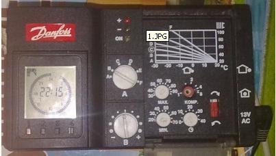

Na mešalnem ventilu (4 potni) centralne kurjave (starejša plinska peč) imam montiran pogon Danfoss (glej sliko v priponki). Pogon skrbi za regulacijo ogrevalnega voda (ima montiran termoelement na cevi, ki dovaja vročo vodo proti radiatorjem) s pomočjo merjenja zunanje temperature.
Problem nastopi pri programiranju tega pogona, ker pogon nima ROMa, ki bi obdržal program, kadar le-ta nima napajanja.
Ali je komu znano, kako se tak pogon nastavi (sprogramira) in kaj tak pogon zmore?? Opazil sem da se na njem da tudi programirati po urah, samo ni mi jasno kaj...

Kot vidi na prvi sliki ima pogon 13V AC napajanje tako da povezava ni problem. Problem je nastaviti željeno temp., timer in ostale nastavitve.
Želel bi, da pogon v določenem terminu dneva sledi nastavljeni temperaturi v drugem delu dneva (noč) pa da zapre ventil. Edino kar znam nastavit na tajmerju je kdaj je "1" in kda je "0".

Miha,
Tvoj regulator je nastavljen na krivuljo B kar pomeni pri -20°C zunasnje temperature 40°C v dvižnem vodu, kar domnevam da je za radiatorko ogrevanje nekoliko malo. Sicer je odvisno od izolacije stavbe ampak predlagam krivuljo C. (glej diagram)
Kar se pa tiče programa, pa gumb s simbolom ure z katerim nastavljaš korekcijo med dnevom in nočjo.
Za te nastavitve ne potrebuješ nobenega ROMa
Z uro pa nastaviš program. (če nimaš navodil pač malo experimentiraš).
Navadno se nastavlja 1-3 vklope dnevno za vsak dan v tednu posebej.
Za uro je zadaj res verjetno baterija.
