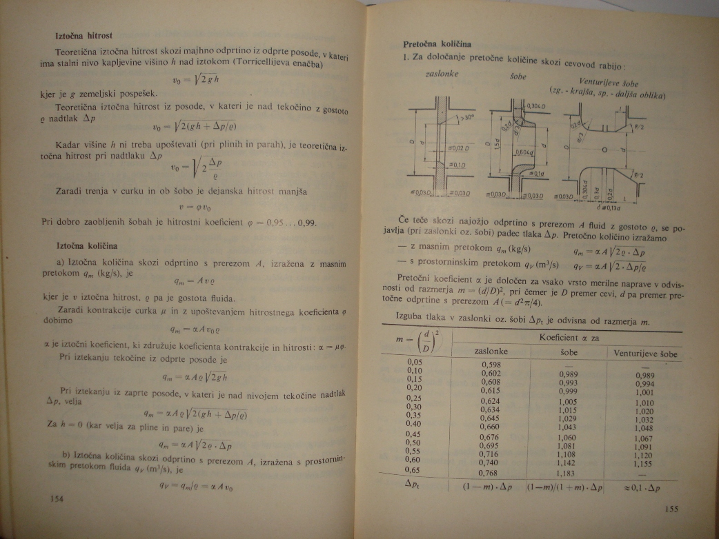

pa si oglejte še malo o iztekanju medijev iz posod:
OdgovorNapisal/-a Žerjavar » 7.12.2010 6:34
To je teorija o iztekanju, Kjer so vse izgube tlaka omejene samo na iztočno odprtino. Pri začetnem vprašanju pa se govori o črpanju - zelo verjetno po neki cevi z več ali manj ovinku, gladkostjo notranje površine, ...

OdgovorNapisal/-a vili » 7.12.2010 20:41
saj bi prilepil še ostale strani krauta, ampak naj fantje sami pogledajo, je prevč dela
