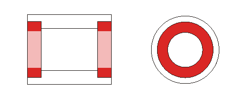

Imam naslednjo težavo: na kolesu sem zlomil os v zglobu zadnje vzmetene vilice. Ko sem jo hotel zamenjati, sem ugotovil, da sta fuč tudi ležaja (kako približno stvar zgleda, si lahko ogledate na sliki, ležaja sta rdeče barve). Problem pa je, da sta ležaja čisto zapečena v ohišje, torej v vilico (aluminij). Pri poskusu izbijanja sem izbil notranja obroča ležajev, zunanja pa se ne premakneta niti za milimeter. Poskusil sem ju prežagati z vbodno žago za kovino, pa jo je takoj "pobralo", ležaja pa sta komaj kaj opraskana. Edina ideja, ki jo še imam je, da bi mi kdo z rezkarjem prežagal ležaj na treh, štirih koncih in bi ga bilo potem lažje izbiti. Je kdo v okolici Ljubljane, ki bi bil pripravljen to izvesti? Ima morda kdo še kakšno drugo idejo? Hvala za odgovore.

bom povedal po zelo domače, ker tako te bo vsaj kdo razumel od mehankarjev: ABCIGAR rabiš . Zadeva je zamenjena snemanju ležajev.Če boš tolkel, ne boš nič naredu, ker imaš morda ležaj celo vlepljen. Ima pa to vsak avtoservis. Seveda, če je proizvajalec kolesa upošteval, da je potrebno ležajno mesto pravilno oblikovat. Večinoma nimajo pojma kaj počnejo. Poglej s prstom , če čutiš rob zunanjega ležajnega obroča, da bi lahko zataknil orodje. Če je na sliki narisano trenutno stanje , da je rdeče samo zunanji obroč ležaja, potem ni panike ->mehankar=abcigar=5min dela.

Uporabi ročni gravirni strojček za modelarje. Potrebna je mirna roka ker so rezalne plošče tanke in občutljive. Zelo dobro poglej dostopnost in prilagodi kot rezanja tako, da bo samo en rez, ki ne bo poškodoval materiala v katerem je ležaj. Predvidevam, da gre za bicikel z vležajeno nihalko torej bo dovolj ena rezna plošča. V bodoče pa čiščenje ležajev vsaj po vsaki sezoni in mazanje tudi ležišč ležajev. Če si bolj aktiven po vsaki bolj zahtevni davnhil iskušnji. Povem iz prakse, ker tudi kolesarim.

Tak kot prikazuje video, zagrej aluminij pa bo ležaj sam ven padel, isto za vgradnjo novega.

@kameleon, kolesa so lakirana in aluminij toplotno staran na T6. Vsakršno pogrevanje je smrt za oboje.

Hvala za predloge, bom nesel kar k mehaniku. Če bi že prej vedel, da obstaja orodje za to.... :oops:
