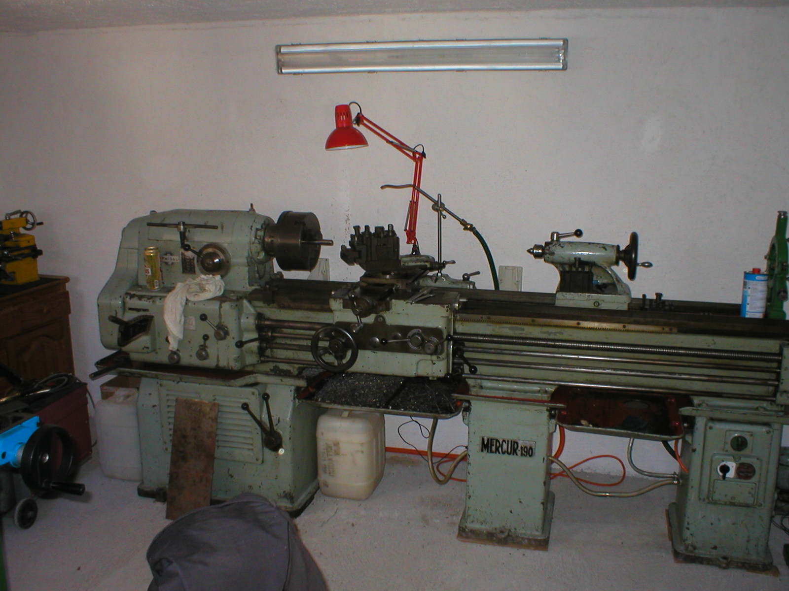

Kaj pa imaš to zaeno mašino? Morda bi se tu našel kdo in preslikal zadevo.
OdgovorNapisal/-a šokec » 16.2.2011 19:31
Če si izgubil ploščico z podatki-napiši vsaj katero stružnico imaš ali pa vstavi kako sliko in verjetno se bo našel še kdo ki ima enako ter ti poslal sliko ploščice z podatki. Zakaj bi preračunaval če se da zadevo morda lažje rešit.

Stružnica je znamke Misal, tip Mercur 190.
