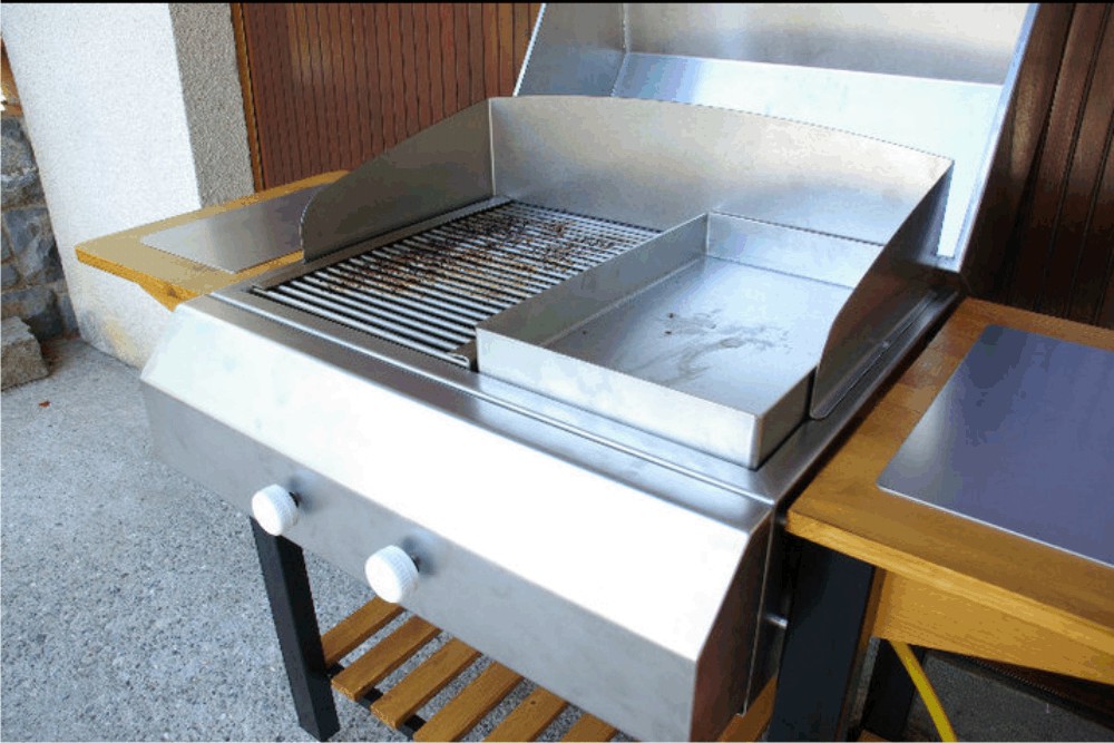

OdgovorNapisal/-a erikb » 23.2.2011 14:03
A kaj tacega?

OdgovorNapisal/-a Brane » 23.2.2011 14:16
@erikb zanimiva stvar...po sliki sodeč imaš mrežico neposredno nad plinskim gorilnikom, morda se motim.
Se to obnese, ali imaš vmes še kako ploščo?

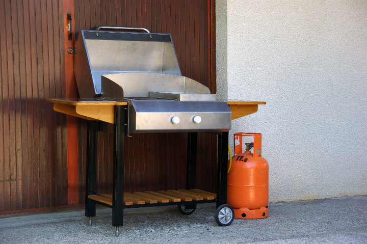

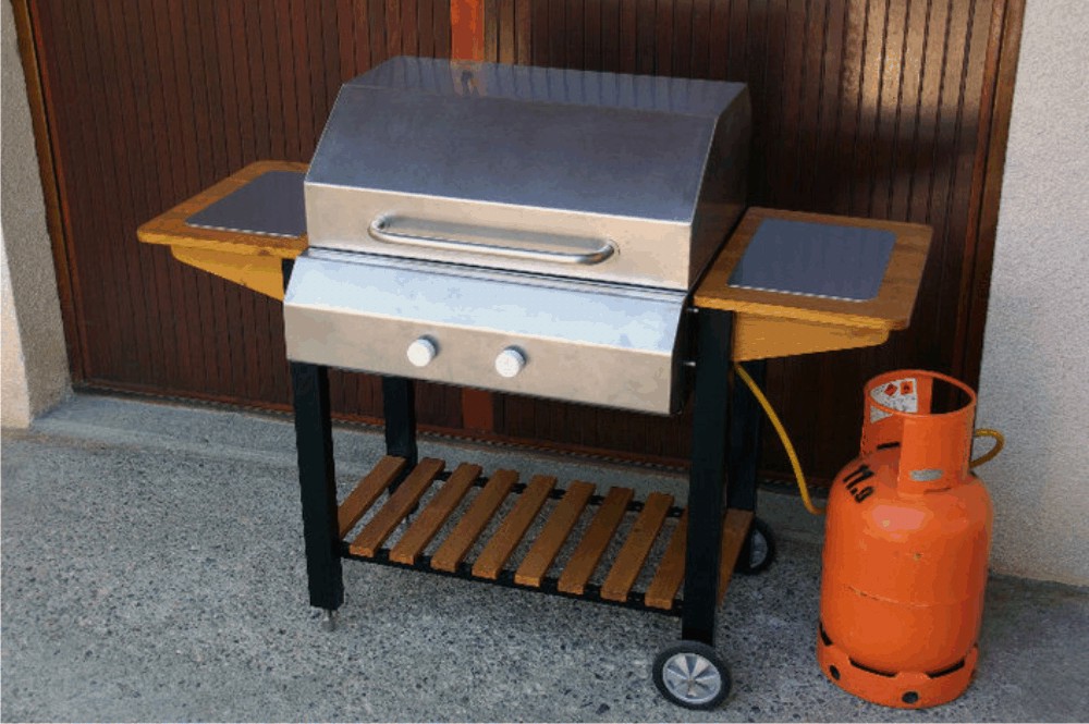

OdgovorNapisal/-a erikb » 23.2.2011 14:24
Brane napisal/-a:@erikb zanimiva stvar...po sliki sodeč imaš mrežico neposredno nad plinskim gorilnikom, morda se motim.
Med plinskim gorilcem in rešetko je mrežast pladenj poln vulkanskega kamenja, zame osebno najboljša kombinacija. Okus kot nad ogljem z neprimerno manj sitnosti in bistveno več kontrole nad temperaturo. Pod plato je pa direkt gorilec.
Žar je zmodeliran u nulo v Inventorju 2010.
Pa še eno fotko sem našel.
Lp.
