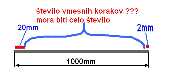

Zdravo!
Malo sem "zarostal", rabim pomoč ...
Kako razdeliti daljico na CELO ŠTEVILO enot -korakov?
Prvi korak je 20mm, zadnji pa 2mm, cela daljica pa je dolga 1000mm, kako določiti korak da bo vmes dolžina koraka enakomerno padala (konstanta) pa da bo celo število korakov v teh 1000mm (enem metru).

Najprej od vse dolžine odštej prvi in zadnji korak, ki sta znana in drugačna od ostalih. Ostanek deliš na enako dolge korake.
1. Če veš koliko korakov, dolžino enostavno deliš s številom korakov, dobiš dolžino koraka.
2. Če veš približno dolžino koraka, najprej dolžino deliš z dolžino koraka, dobiš število korakov, ki ni celo število. Izbereš večje ali manjše celo število in nadaljuješ po točki 1.

A to pomeni, da je znan prvi, vsak naslednji mora biti nekoliko manjši, da bi zadnji bil zopet znan? Razlika med dvema zaporednima je vedno enaka?

Vidim, da gre za aritmetično zaporedje.
Vsota vseh členov: S = n * (A1 + An) / 2
Razlika med zaporednima členoma: d = (A1 - An) / (n - 1)
A1, An = prvi in zadnji člen
n = število členov
Tvoj primer:
Števolo korakov
n = 1000 * 2 / (20 + 2) = 90,909...
Ni celo število korakov. Odločiš se za celo število korakov 90. Določiš vsoto prvega in zadnjega koraka.
(A1 + An) = 1000 * 2 / 90 = 22,222...
Izbereš velikost teh dveh korakov: recimo 20,1111 in 2,1111.
Določiš razliko med zaporednima korakoma
d = (20,1111 - 2,1111) / (90 - 1) = 0,2022...
Računaš vmesne korake:
A2 = 20,1111 - 0,2022 =
A3 = 20,1111 - 2 * 2022 =
A16 = 20,1111 - 15 * 0,2022 =
Čisto točno se ne bo izšlo, ker vedno nekaj decimalk odrežeš, Če delaš v excelu, bo za prakso sigurno dovolj točno.
