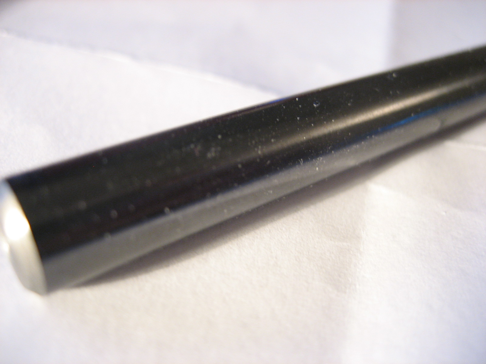

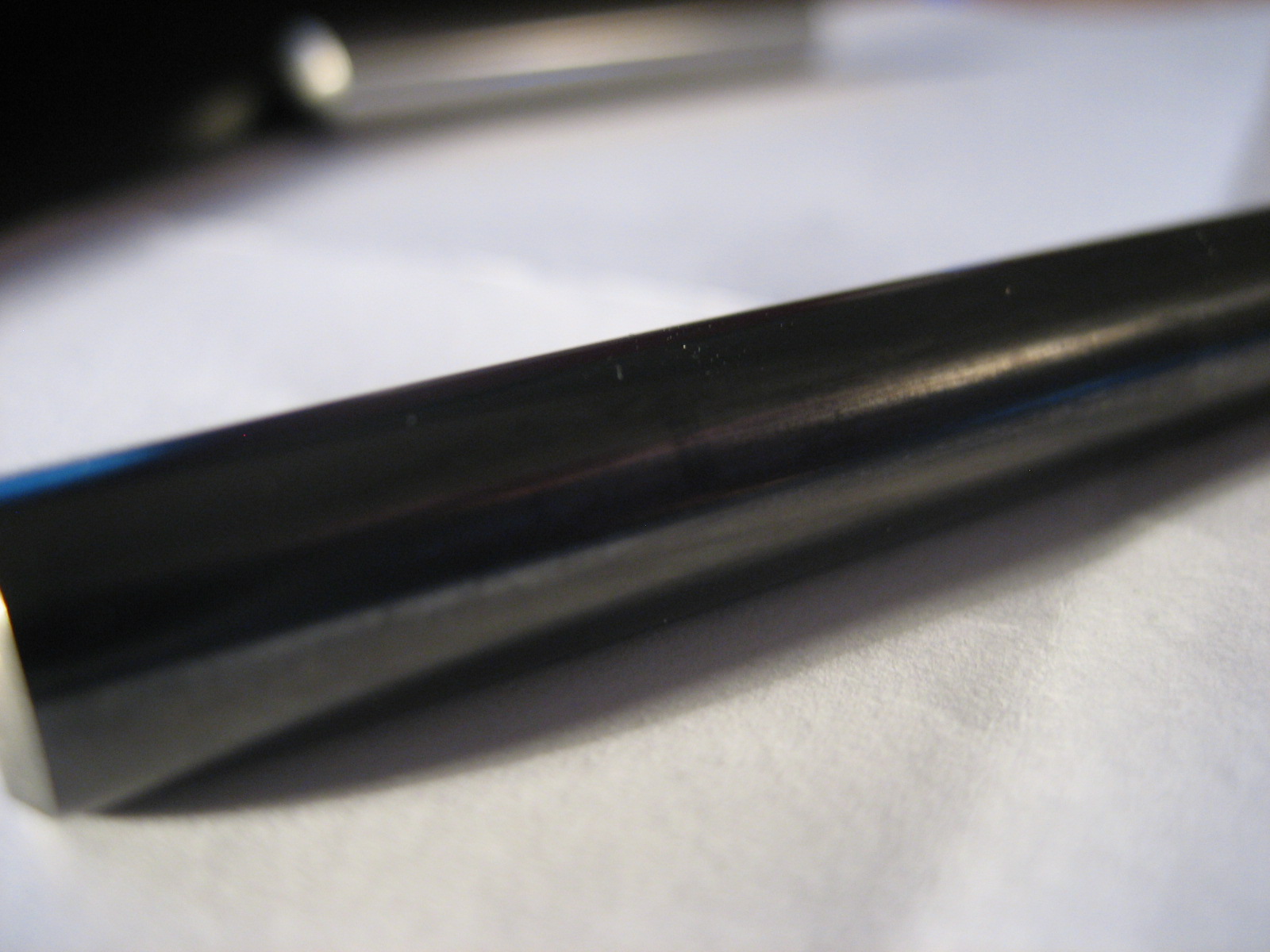

OdgovorNapisal/-a Andraz83 » 15.3.2011 20:15
Zanima me pri katerem postopku površinskega utrjevanja jekla postane po obdelavi površina popolnoma črne barve. Ali je to nitriranje?? namreč po plazemskem nitriranju ne postane popolnoma črna ampak nekako temno siva. Če mi lahko kdo pomaga pri izbiri postopka bi bil zelo vesel.
Prilagam tudi sliko če je mogoče v pomoč.
hvala in lep pozdrav..

OdgovorNapisal/-a Alkimist » 15.3.2011 20:59
Izdelki lahko postanejo črni po bruniranju ali posebnem postopku nitriranja z dodatno oksidacijo. Tudi po nitriranju je lahko barva popolnoma črna - vendar tega ne znajo narediti vsi.

OdgovorNapisal/-a dej52 » 16.3.2011 10:10
jeklo se najprej nitrira in nato se izvede še oksidacija katera kose počrni. lahko se izvede tako v plazma peči kot plinski peči za nitracijo. lp

OdgovorNapisal/-a Karl Benz » 16.3.2011 13:54
tole poglej:
http://en.wikipedia.org/wiki/Black_oxide
Po MIL-DTL-13924 pride stvar zelo lepa. Sploh fenomenalen je inox. A ne vem če zna vsak tole narediti.
