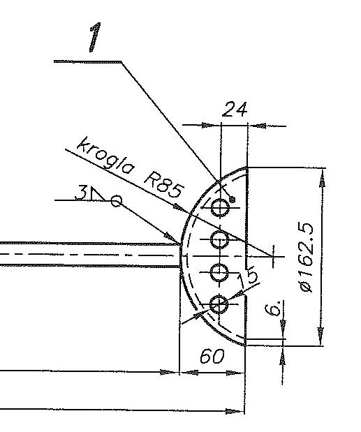

mene zanima gdo mi lahko naredi nekaj takšnega!
Pločevina je debeline 6mm! Odrežem jo jaz na mero, potrebno jo je samo "upognit" v polovico krogle!?? Zaželjeo okolica MBja!

mejduš, upam da je res nujna taka oblika :o
Tole bi jaz dal izrezat na acetilen surovec iz primerno debele pločevine (odvisno kakšno vpenjanje ima strugar na voljo) in potem izstružiti. Z čelnim rezkarjem povrtati,sveder bi samo bežal stran- izguba časa sploh probat.
