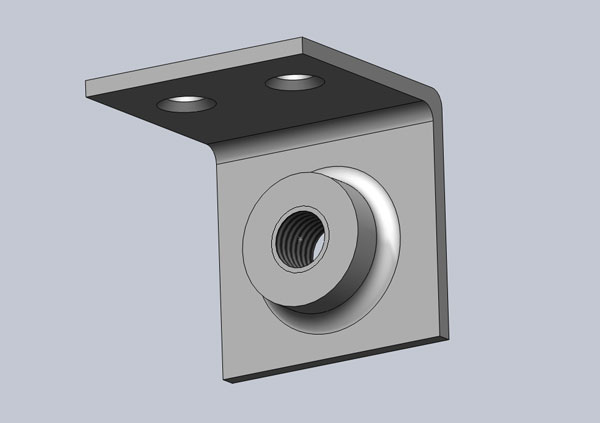

Živjo,
zanima me, če obstajajo oz. kje bi se dalo dobiti kaj podobnega temu kotniku:
Navadne izvrtine na eni stranici in navoj na drugi, širine okoli 30mm. Vsak nasvet dobrodošel.

Dvomim, da boš tak kos lahko kupil v trgovini. Najbolj enostavno bo, da ga izdelaš. Izdelava spet odvisna od debeline pločevine, predvsem pa od količine. Za nekaj kosov izrežeš pločevino, zvrtaš, upogneš, navariš pušo z navojem. Pri večji količini bi pa jaz vzel za navojno luknjo Flowdrill za predvrtanje in nato vrežeš navoj. Kot rečeno, veliko je odvisno od količine.

Slucajno sem jih kupil pred dvema tednoma.
http://www.gico-gievers.de/
Art.Nr. 016210 M10

Super! Mogoče mi pa le ne bo treba švasat...
