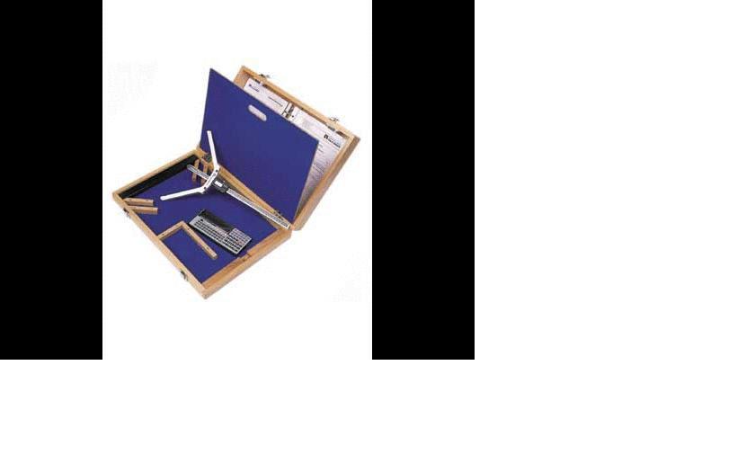

OdgovorNapisal/-a Demz » 21.8.2011 19:52
Možakar verjetno išče tole :
Tudi jaz iščem nekaj podobnega. Precej specifična zadeva očitno, ker ne najdem proizvajalca.
OdgovorNapisal/-a Nicomajstr***???*** » 21.8.2011 20:56
Demz napisal/-a:Možakar verjetno išče tole :
saj je princip isti kot pri zgoraj prilepljenem linku, le malo je obrnjeno "delovanje"
digitalen: http://www.messmittelonline.de/start.ht ... _mm420.htm
obrnjeno delovanje: http://www.weiku.com/products/3097020/Radius_meter.html
