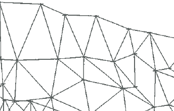

Izdelala naj bi se prostorska fasadna palična (pod)konstrukcija. Vozlišča palic so dobesno razporejena skoraj "naključno" ;)
Prikazan je majhen izsek fasade (sicer so dimenzije cca 30 x 20m)
Vsako vozlišče na bi bilo povezano s kroglo fi cca 140mm

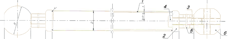

Približen izgled posamezne povezave oz. palice je pa tak:
Skoraj sem prepričan da bi nekaj takega moralo obstajati tipsko, vsaj približno...

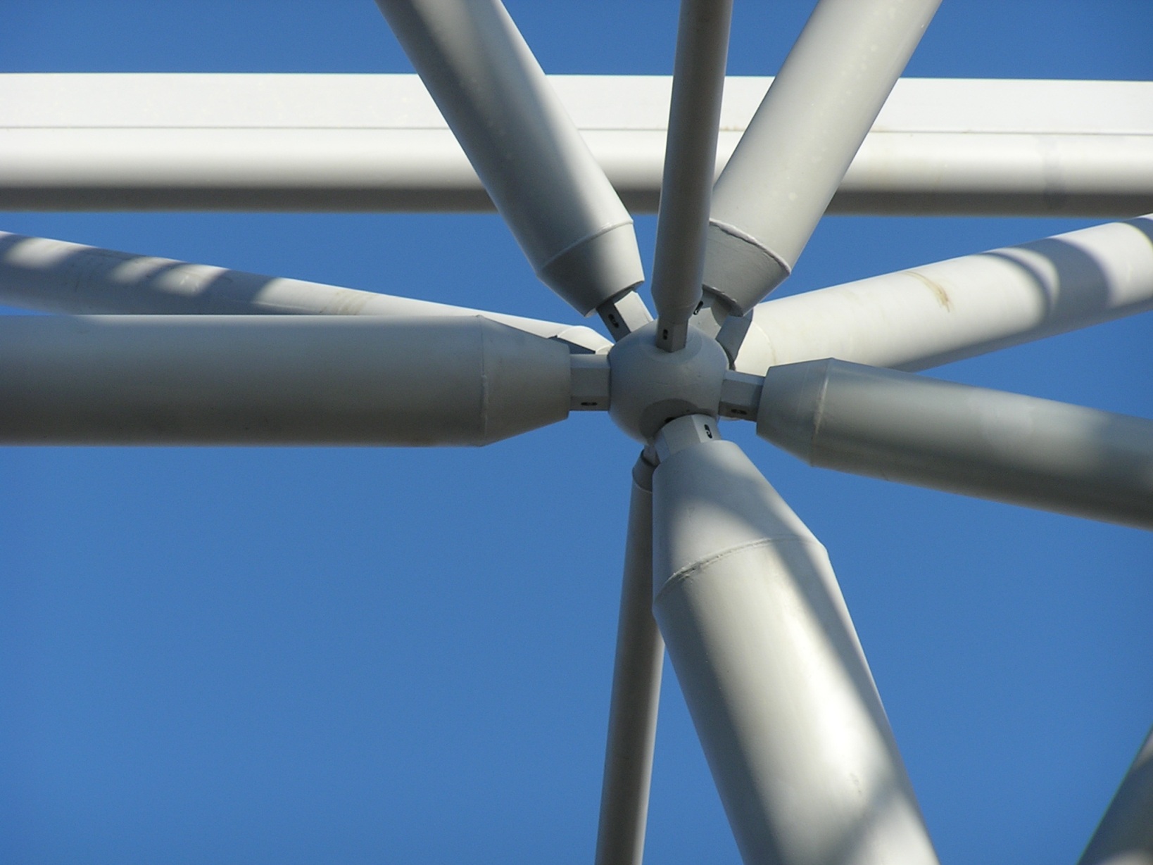

OdgovorNapisal/-a vili » 23.7.2011 21:42
verjetno bi potreboval kaj takega:
če bo pa to predalčje "naključno", bo sestava kar pestra, bo kar jeb.. :evil: , če ne bo pripravljeno vse tako kot treba
OdgovorNapisal/-a Žerjavar » 24.7.2011 6:22
Verjetno bo cenejša izvedba, če cevi direktno medsebojno prilagajaš in variš.
Je pa še možnost (še ne vem, da bi kdo to izvajal), Da je v vozlišču večja votla krogla, cevi pa nanjo varjene.

Nekaj takega kot je prikazano na slikah morda ja.

Ali ne bi jasno povedal o možnosti izvedbe? Ali imaš točno določen izgled vozlišča: okrogla cev, zaključek v konus (ali debelejša zaključna pločevina), šestkotna matica in krogla? Morda še sam ne veš, kakšen naj bo izgled, važno, da je možno izdelati (čim ceneje)?
Iz skice sklepam, da je vsa konstrukcija v samo eni skrivenčeni ravnini. Kako dolge so pozamezne cevi (od do)? Kako pogosto je fiksirano na "fasado"? Ali je obremenitev samo lastna teža, sneg in veter? Morda je to nosilna konstrukcija strehe z več vmesnimi odtoki meteorne vode? Ali delaš (delate) tudi statiko?

v vozliščih naj bi bila spojna krogla. Palične povezava je prikazana na drugi sliki.

Vsekakor je izvedljivo s cevnimi elementi po tvoji skici in polnimi kroglami.

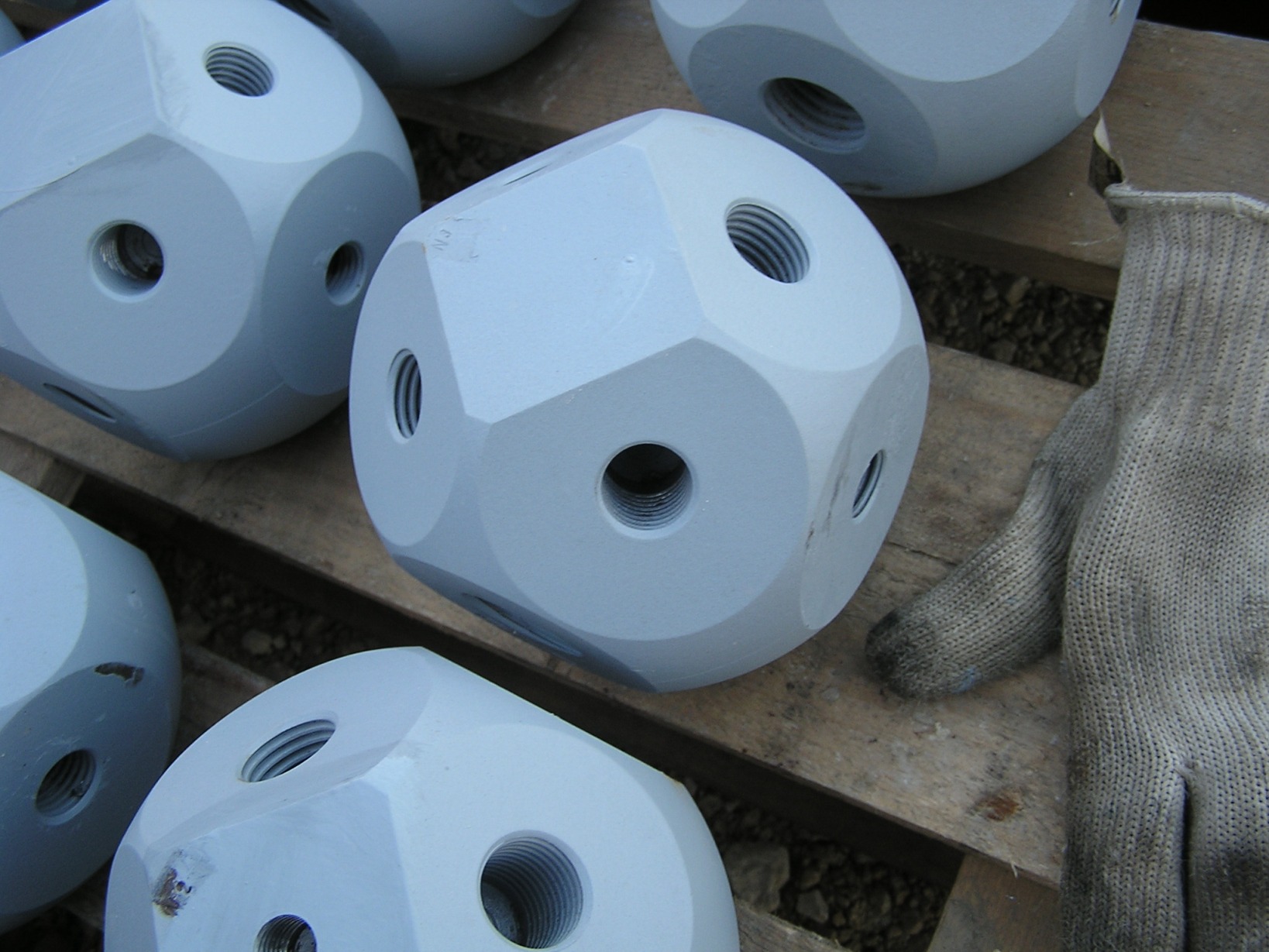

OdgovorNapisal/-a gregorci » 1.8.2011 20:35
Po moje je tole to kar iščeš in potrebuješ...
MERO sistemi
http://www.mero.de/index.php?id=knotensysteme&L=1
