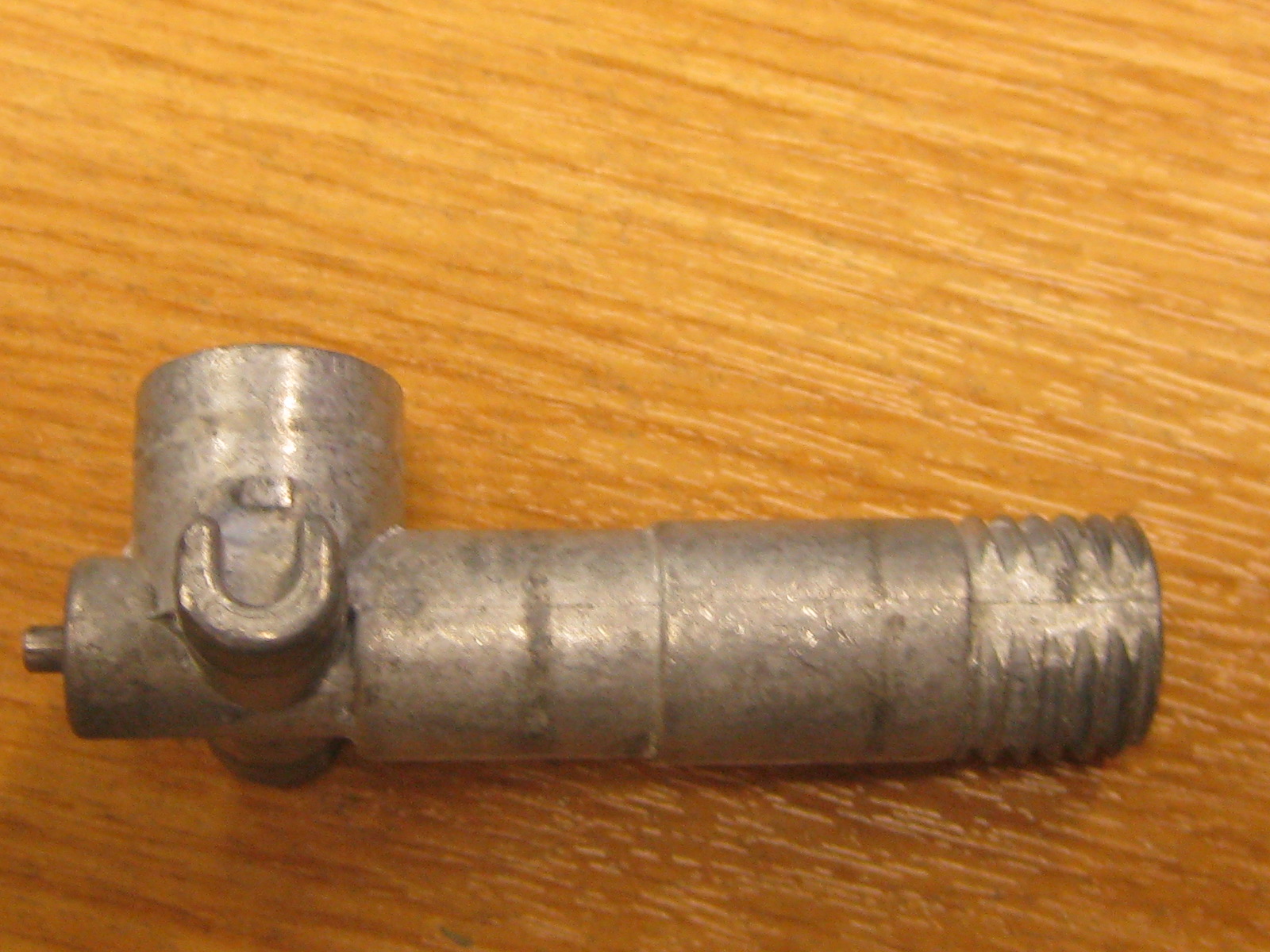

Zanima me kateri je navoj na spodnji sliki? Je pa od visokotlačnega čistilca iz Lidla (Parkside), kjer se privijači cev. Zunanji premer je 15,35mm; korak pa 2mm. A je to kakšen standardni navoj? Tudi nevem kakšen je kot profila?

Tu ni standarda. Vsak proizvajalec dela po svoje. Kaj pa sploh potrebuješ?

Navoj (na desni strani slike) bi moral izdelati na en drug del. Ker bi rad pištolo uporabljal še na enem drugem aparatu.

Navoj sploh ni pomemben. Bistveno je le, da ti drži cev na aparatu. Izmeriš in podrejaš.
Pomemben je vložek, ki gre v luknjo izhodnega dela aparata in ima O-ring. Zgolj ta tesni.

Je standardni navoj M16 (korak 2mm).
