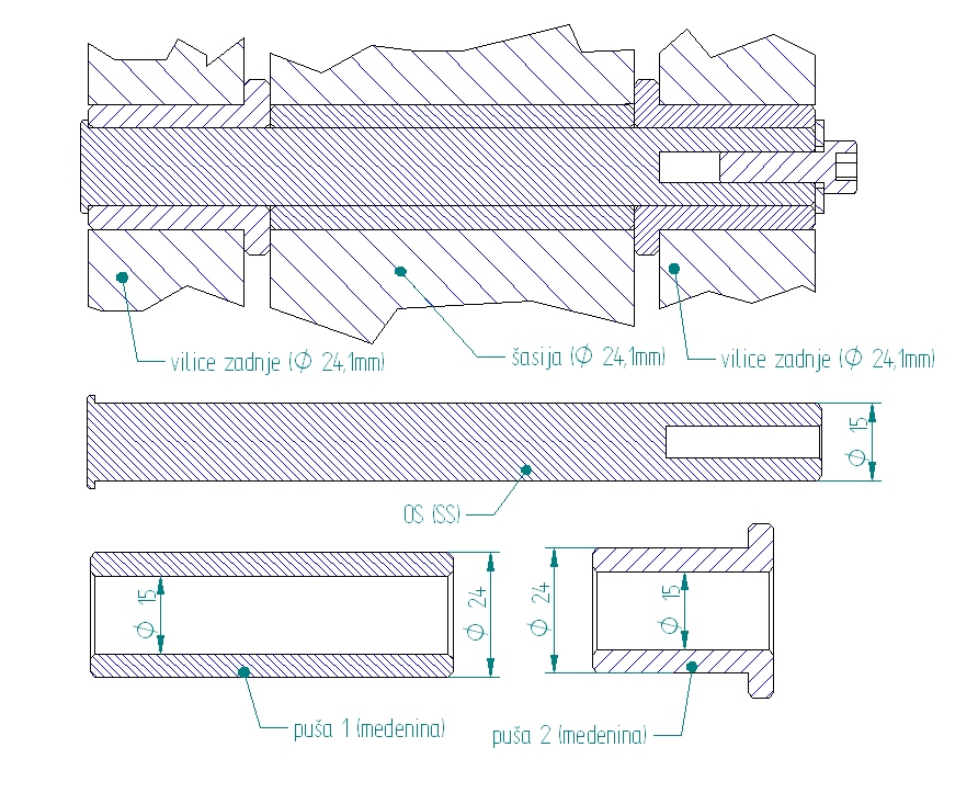

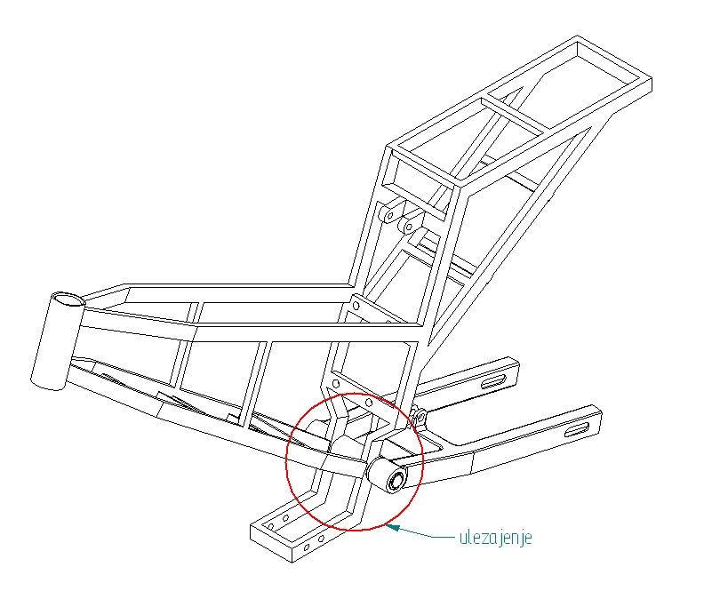

Izdelujem manjši motorček, pri uležajenju šasije in zadnjih vilic sem naletel na težavo pri izbiri ujemov (spodnja slika). Ali mi lahko kdo pomaga kakšno toleranco moram predpisati, da bo zadeva lepo funkcionirala (toleranca/ujem).
1.Os iz nerjavnega jekla s premerom fi 15mm (gibko)
2.Puša 1 medenina: - notranja mera fi 15 (gibko)
- zunanja mera fi 24 (tesno)
3.Puša 2 medenina: - notranja mera fi 15 (gibko)
4.Luknje na šasiji in zadnjih vilicah sta obdelani na mero fi 24,1mm
Kakšne tolerance priporočate da bo zadeva funkcionirala???
Ali lahko uporabim namesto medenine kakšen drug umeten material (npr koterm)

ce je lezaj fiksen, damo mi obicajno j7 (gred) J7 (puša), ce pa pomicen, pa H7 (puša).
mogoce ni cisto prav, so mi pa tako narocili v firmi, da tako pac ze skos delajo.

Ker ne poznam tvojih obremenitev in okolje uporabe - kot material za puše se lahko uporabi tudi novilon. Imaš ga več vrst - vzameš lahko "olnjega" (za ležajne puše)

Premehek. Olion (novilon z oljem - zelen) bo prava izbira, preizkušeno.

a ni tko, da je obicajno puša pomična?
ce je pomicna gred, pa h7 (mali h).

Pri "plastiki" se je o IT7 sploh nesmiselno pogovarjati.
Ponavadi se gleda tako, da so luknje v H (ker so standardni rajbarji H) potem pa se prilagodi os...
Če bo puša novilonasta, zunanji premer v npr m, luknja kamor pride puša v H, notri (med pušo in osjo pa bi radi imeli ohlapen ujem) je možnost edino ta, da se pušo najprej napreša, nato pa obsela v sestavu, drugače jo vedno stisne...
Sam bi vležajenje naredil nekoliko drugače:
v srednjem delu kjer je sedaj neka puša jo ne bi dal, tam bi naredil izvrtino, ki bi približno zagotovila pozicijo osi (npr. H10), potem bi pa naredil os (sornik), ki bi na eni strani imel glavo v premera novilonaste puše, na drugi pa navoj.
na mestih kjer sta zadj puši bi dodal še jeklene distančne puše, nanje pa natisnjene novilonaste, novilonaste puše bi postružil na mero, ko bi bile le te že naprešane na distančne (toleranca h9), po dolžini pa bi bila novilonasra 0,2 daljša od distančne.
Na nihajko, pa bi vtisnil neke trše, najbolje kaljene in brušene puše z notranjo luknjo v H7.
Ko bi vse skupaj zmontiral na okvir, bi dobil fiksno os, s fiksnima novilonastima pušama, ki bi bile pravokotne na ogrodje (sornik bi ju pritisnil na ogordje).
Gibanje pa bi bilo le med pušo v nihajki in novilonasto pušo...

poizkusi TECAMID,sem ga uporabil na nekem polarisu ,pa že tri leta ni pripomb

Če ni nihanje vilic preveliko potem raje uporabi ekselen puše. Še lažje bi ti bilo če uporabiš puše od stabilizatorjev in jih samo vprešaš v vilico pa vijak skozi.

Jaz bi sistem uležajenja malce poenostavil. V vilice nebi dal puše, ampak bi os šla direktno skozi izvrtino vilic (jeklo na jeklo). V šasijo bi vstavil dve puši (z vsake strani eno), enake oblike, kot imaš sedaj predvideno za v vilice. Dolžina vsake puše je 1/3 širine šasije. Med pušama ti ostaja zaloga masti.
Tako kot imaš sedaj, obstoja možnost, da se ena stran vilic začne snemati s puše in notranji konec puše, ki je najbolj obremenjen nima podpore vilic.
