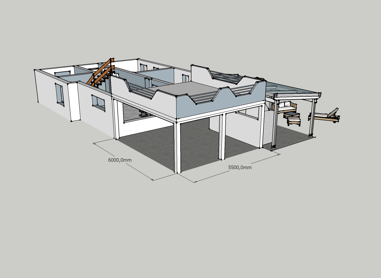

Namen imam dograditi temeljno ploščo (6x5,5m) k hiši in nad njo podaljšati obstoječi balkon (slika)
. Zanima me potrebna debelina zgornje (balkonske) plošče ter izračun armature (mreža in preklop). Predvsem apeliram na Žerjavarja.

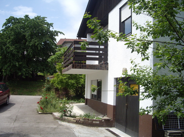

Če prav razumem, hiša že stoji, sedaj bi nekaj dogradil. Zemljina pod hišo se je že posedla, pod prizidkom pa se še bo in bo prišlo do medsebojnega premika. To moraš omogočiti.
Prispevkov: 8728
OdgovorNapisal/-a kule1975 » 12.10.2011 11:56
Naj se vam takoj na začetku opravičim... Sem pregledal svoj oglas, ki je bil napisan v dobri veri, da bo vljuden, vendar je res izpadel katastrofalno. Ni bil tak namen. Imam dva mala otroka, ki ju venomer opozarjam na lepo vedenje. Še enkrat, se opravičujem.
Ja, hiša je stara cca 25 let. Kot je iz slike razvidno, je na mestu, kjer imamo namen postaviti ta nadstrešek, sedaj asfalt. Prejšnji lastnik se res ni potrudil glede kvalitete izdelka, tako, da bi mi to sedaj poizkušali nekak v red spravit.
