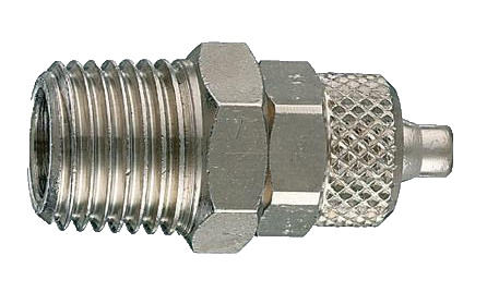

Najprej pojasnilo: Gibljivo cev, odporno na agresivne medije z notranjim premerom 8mm želim spojiti z hladilnim sistemom.
Logična izbira je standardni nastavek (na hladilniku). Tukaj pa naletim na oviro oziroma neznanje. Na spletu najdem dva tipa spojitve:
1. Uporablja se t.i. smreka (klasična oblika priključka, ko vrtno cev nataknete na "smrekico" in nato še z objemko zatesnite).
2. Ravna cev, katera ima na začetku "izboklino". Preko izbokline porinemo cev in jo na vratu stisnemo z objemko. Ta sistem je načeloma enak smrekici z eno "smrekico" (če se ne motim so takšni spoji pogosti pri avtomobilskih motorjih, itd).
Sedaj vprašanje: kakšna je bistvena razlika med tema dvema priključkoma? Kateri je bolj zanesljiv? Aplikacija je precej delikatna, tako da moram biti res prepričan, kaj bom uporabil. Mogoče kakšna slovenska firma, ki dela takšne priključke (najdel sem le posrednike).

Obstaja priključek z nastavkom, na katerega natakneš cev in jo fiksiraš z matico.
