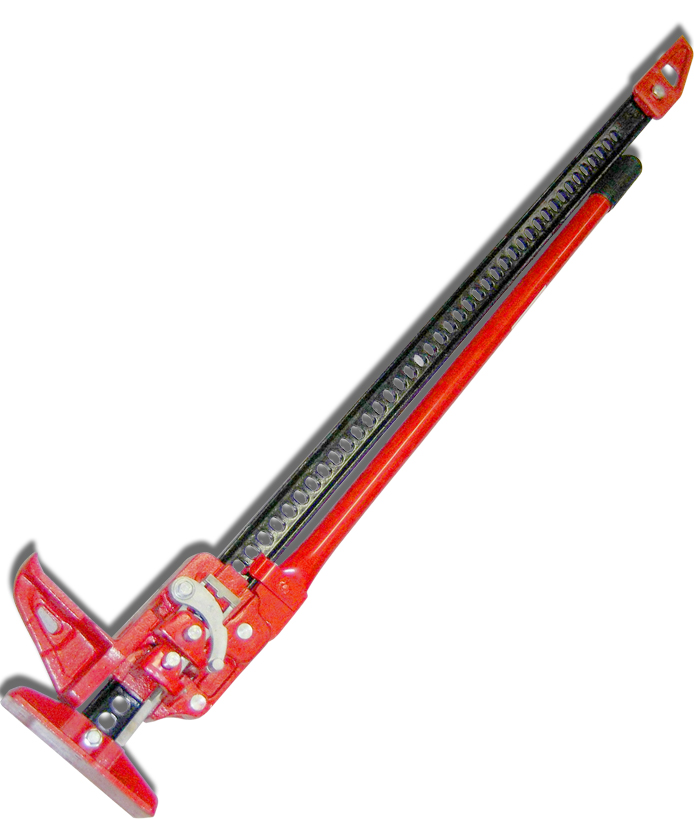

Je že kdo delal z tem? Kako se obnese? Na netu je mnogo filmčkov o tem, stvar me močno zanima. Študiram kako deluje sistem da se sornika horizontalno pomikata ven in noter, medtem ko se pomik vrši aksialno. Mi zna kdo malo pomagat??

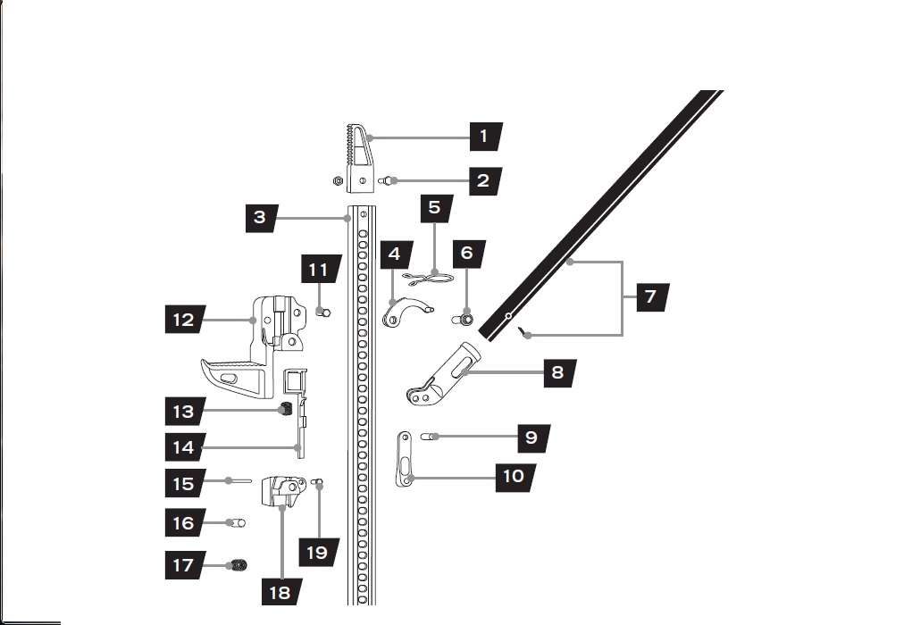

če je mogoče kdo ki pozna zadevo in bi mi lahko dal kak nasvet o delovanju
Še nisem videl od blizu, vem le to, kar je tu prikazano. Ustvaril sem si razlago delovanja.
- Del 12 in 18 imata na vzmeti sornik (zaskočka), ki pritiska v vdolbino droga 3. Na ta način del ne more zdrsniti navzdol, navzgor ga lahko premaknemo zaradi poševnine, ki stisne vzmet zaskočke.
- Ročica 8 je s sornikom povezana na 12 ter preko 10 na 18. Ko potiskamo ročico navzdol, se ta opre na 18 in dvigne 12 za en korak (razdaljo med vdolbinami). Ko ročico dvignemo, se opre na 12 in povleče 18 navzgor za en korak.
- Spuščanje mi ni čisto jasno. Se mi pa zdi, da tu igra vlogo del 4 in 14, ki izmenično stiskata vzmet zaskočke, ko je ročica blizu zgornjega položaja.
Samo ugibam!
