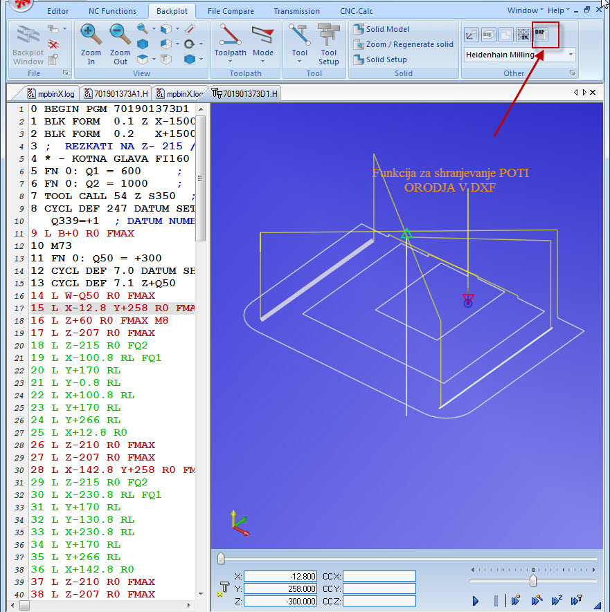

Cimco Edit ti to omogoča.
Imeti moraš Professional verzijo (ki ti omogoča Backplot NC programa):

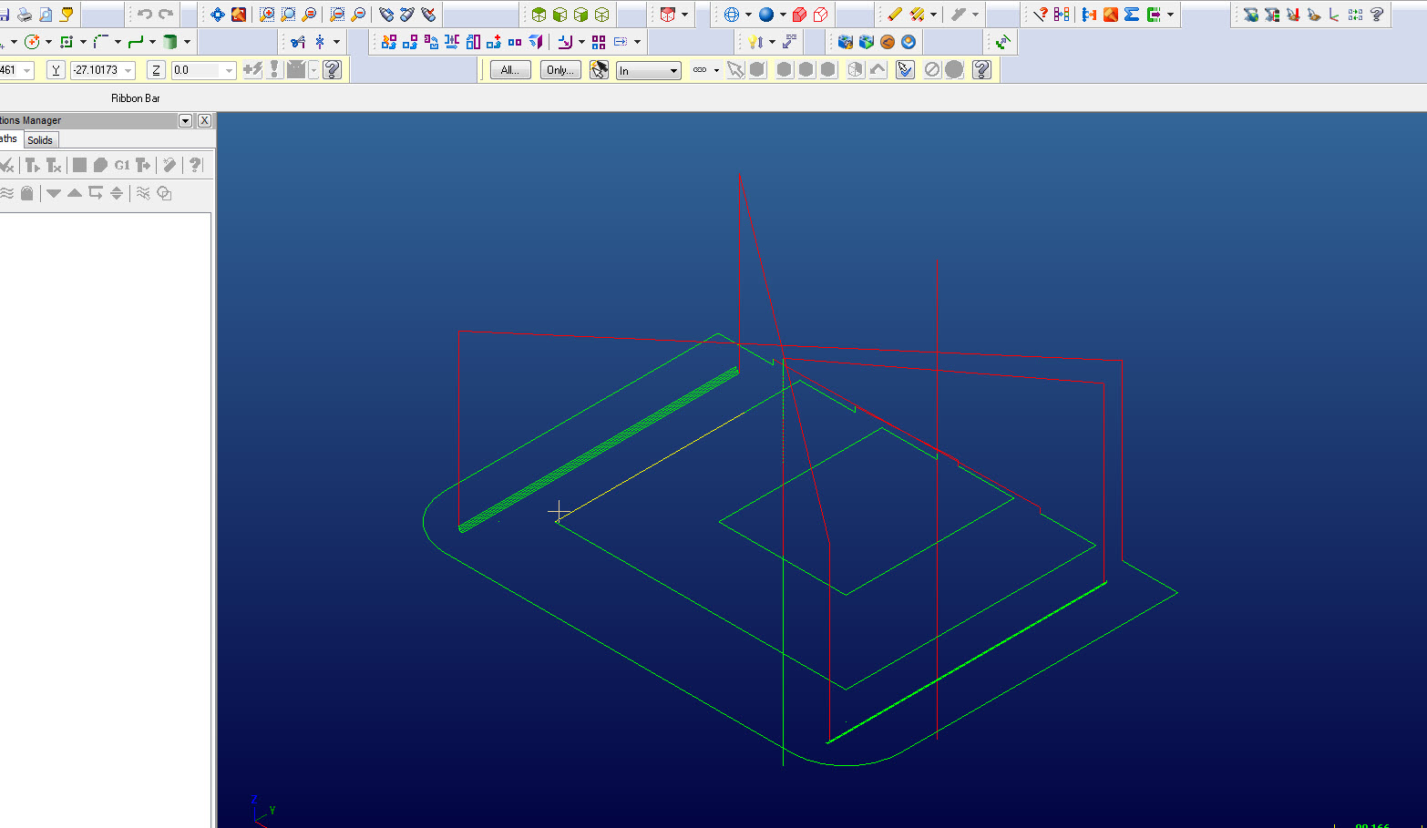

Ko v Mastercamu odprem ta DXF, dobim tole:

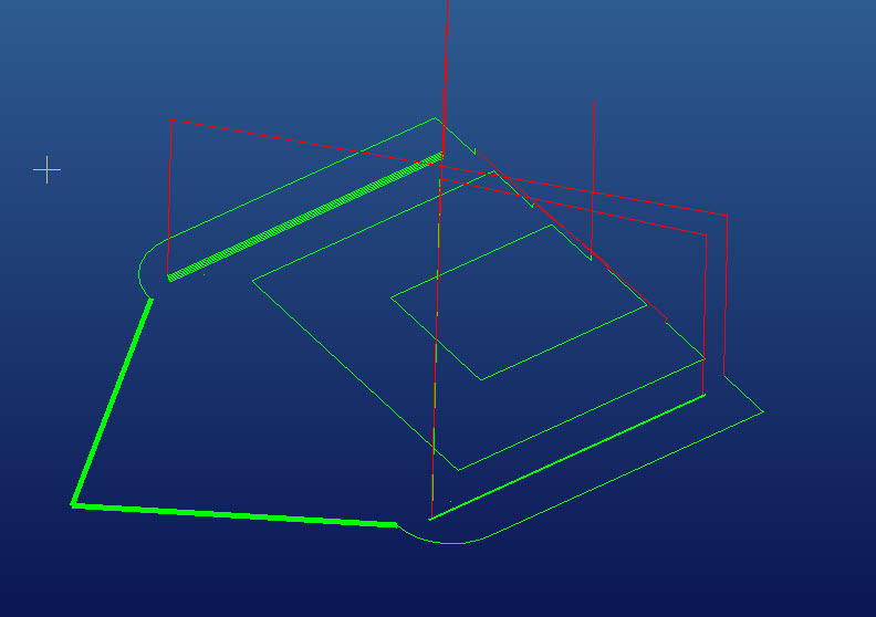

Spremenim geometrijo in na novo izdelam operacijo:

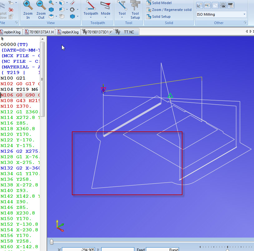

Takole pa spremenjena operacija spet izgleda v Cimco-tu
Vse skupaj 3 minute dela.
Opazil boš tudi, da je sedaj program izdelan za Fanuc, prej pa je bil za Heidenhain, saj sem izbral "napačen" postprocesor.
