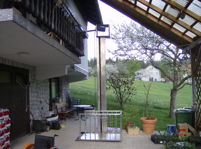

Prijateljeva žena je pristala na invalidskem vozičku. Živijo v hiši, v prven nadstropju, do koder vodijo dvoje stopnic. Problem je priti z vozičkom iz hiše, poleg tega so stopnice (vsaj iz pritličja v 1. nadstropje) strme in ozke. Sedaj jo prenašajo ročno po stopnišču. Ploščad za prevoz, ki se namesti ob stopnicah ne pride v poštev, ker ni prostora. Dvigalo je predrago (po besedah prijatelja se cene začnejo okrog 40 tisočakov).
Spodaj je slika dvižne ploščadi, ki jo nekdo (invalid na vozičku) uporablja in bi bila prava rešitev za prijateljevo ženo. Sama izdelava takšne dvižne ploščadi zame ni problem, problem pa nastane okrog pridobitve "papirjev". Na tem področju nimam znanja oz. informacij, kako se zadeve lotiti, da potem ne bo problemov okrog prevzema. Izdelati in postaviti to zadevo brez potrebnih papirjev pa ne upam.
V kolikor je med vami kdo, ki ima znanje in voljo pomagati (tudi proti plačilu za razumno ceno) se priporočam.
Hvala in lep pozdrav
Bojan

OdgovorNapisal/-a T_Eclipse » 16.5.2012 16:08
Poglej na tej povezavi (stran 14) http://www.varnost-solstva.com/doc/web-dvigala.pdf kjer imaš povezave do raznih pravilnikov.
Se mi pa zdi da ravno papirologija podraži zadevo, dvižno ploščad samo po sebi ni problem narediti za razumno vsoto denarja.

OdgovorNapisal/-a igorb » 16.5.2012 16:22
če jo uporabljaš zase jo narediš in jo uporabljaš, itak je za lastno uporabo,če želiš narediti papirje,in prepričati vse inšpektorje je boljše če napišeš da je v fazi testiranja in jo uporabljaš nikjer ne piše koliko časa moraš oz lahko neko stvar testiraš,seveda mora biti varna.

OdgovorNapisal/-a Žerjavar » 17.5.2012 5:17
Za kaj pa rabiš papirje
Ne maram papirjev!
Lahko nastane problem v primeru nesreče. Potem organi vtaknejo nos v vsak detajl. Če nekaj ni izdelano v skladu s predpisi, je investitor (lastnik) kriv nesreče.
Če se že dela po domače za lastno potrebo bi za tako ploščad priporočal vsaj stik s pooblaščenim inšpektorjem za lifte. Bo vedel najbolje svetovati v zvezi z varnostjo.

OdgovorNapisal/-a Bojan Bricman » 17.5.2012 8:46
Hvala za vaše odgovore in ponujeno pomoč. S papirji bo izgleda bolj "zagamano" kot sem mislil. Ni problem izdelati te ploščadi,pa tudi to me ni strah, da nebi vzdržala. Vendar, saj veste, če ima hudič mlade jih je navadno veliko, pa še grdi so. Zaradi tega želim, da dvigalo oz. dvižno ploščad nekdo "požegna", zaradi mojega mirnejšega spanca. Zakaj tako? Pred leti se je pijan delavec zaletel v kljuko žerjava, ko je potem prišlo "na nož", je prišel inšpektor in kot prvo zahteval vse papirje od dvigala. Vem, da je nelogično ampak tako je bilo. Zato nikoli ne veš, kdaj in kdo bo hodil okrog te naprave. Če bi bilo to zame, bi jaz to že "po domače" naredil in kot rečejo južno od Kolpe: "Nikome ništa." Tako pa... Bom še malo pregledal na povezavi, ki jo je napisal T_Eclipse in probal najti inšpektorja, kot je svetoval Žerjavar.
Hvala in lp
Bojan
