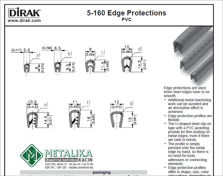

OdgovorNapisal/-a Dboy » 25.5.2012 13:24
Tole je sicer guma
Poglej na njihovo stran http://www.metalika-kacin.com/
