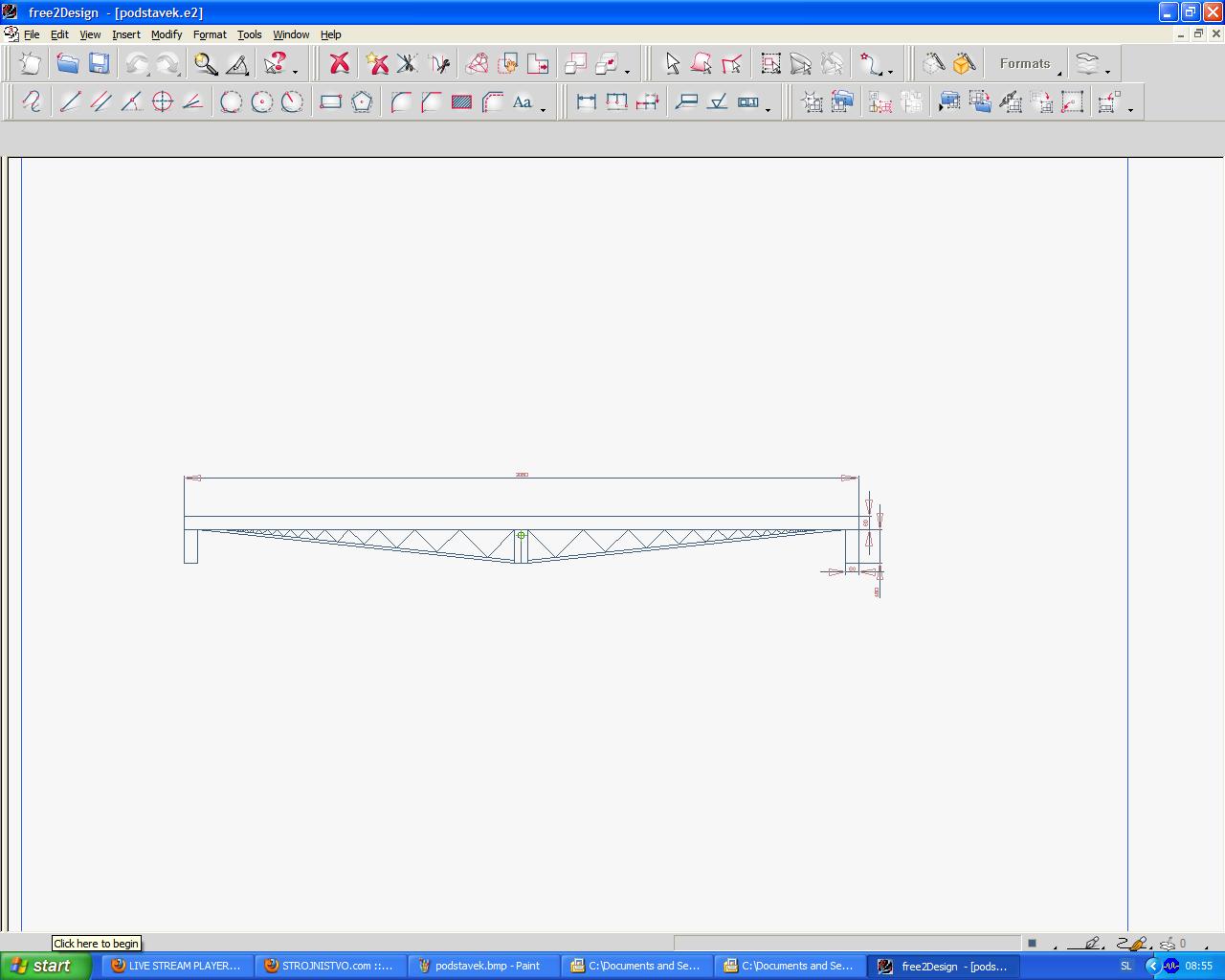

Izdelati moram podstavek oz.prikolico za čebelnjak.Obstoječi podstavek je stal na šestih nogah ,ker pa se je z leti ugreznil se je konstrukcija malo deformirala.Stari podstavek bi moral ojačati ker bo sedaj čebelnjak na dveh kolesih za manjše premike po parceli.Ali bi bilo takšno ojačanje v redu kot je na sliki ali pa na star okvir 60x40x3 še en tak okvir in zvariti skupaj?Okvir je 3050x1870mm, lesa bo cca.1.5m3 smreka ,kritina tegola 12m2.Na okvirju bo stal na osmih stebrih.Lokacija ljubljana.V glavnem bo stal na šestih nogah premikal ga bom eventuelno enkrat na leto za par metrov ,ker je z kamionom težko zapeljati mimo.

OdgovorNapisal/-a Žerjavar » 6.6.2012 9:55
Bi ti pomagal, pa ne morem.
- Verjetno ima moj monitor tako slabo resolucijo, da ne morem prečitati nobene mere na risbi. Poskusi sliko obrezati in prilagoditi velikost celemu ekranu.
- Pokaži tloris obstoječega okvirja in uporabljene profile (60 x 40 x 3 še nič ne pove - morda si mislil na pravokotno cev?).
- Koliko bo teža vseh panjev z medom? Za nadgradnjo in streho praviš, da bo okrog 1000 kg?
- Ni za zanemariti okrog 200 kg/m2 možnega snega.

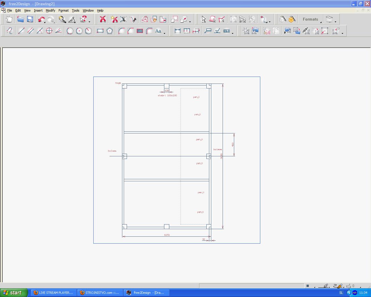

Problem je v tem da moj program nima jpg datoteke za shranit in se moram zaje.z printscrenom.Okvir je narejen iz pravokotnih poh. cevi.Panjev bo 6 prazen je težak cca 10kg koliko bo pa poln pane vem :wink:

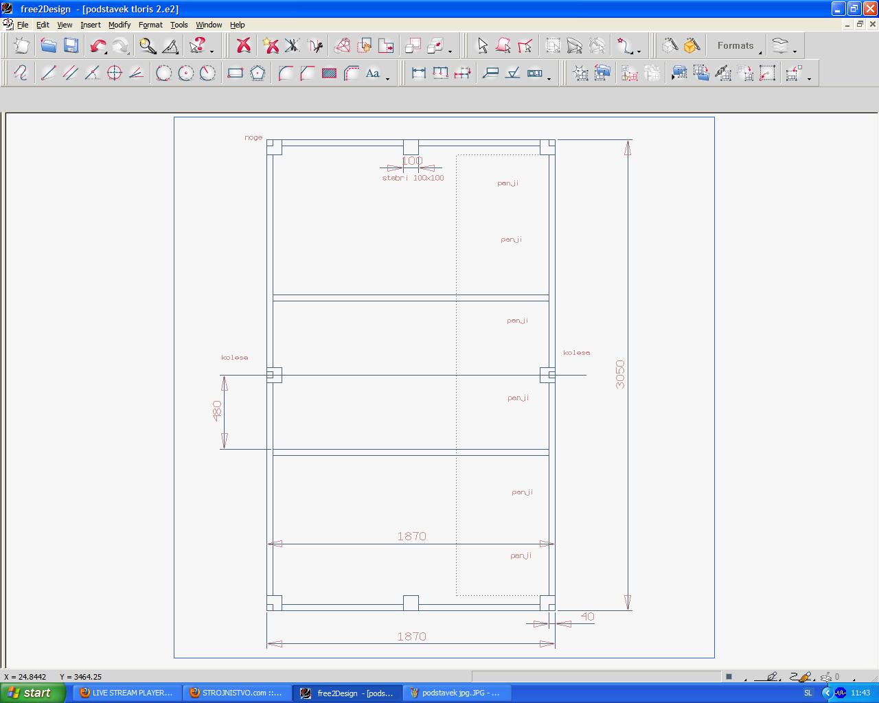

Bom naredil še tloris z malo večjimi merami.
Hvala za hiter odziv.
KOUTER
Prispevkov: 1019
Pridružen: 28.1.2007 20:35
OdgovorNapisal/-a KOUTER » 6.6.2012 10:39
Evo skice:

OdgovorNapisal/-a KOUTER » 6.6.2012 10:45
Še malo večja

OdgovorNapisal/-a Žerjavar » 6.6.2012 12:12
Naredi še en tak okvir iz pravokotne cevi 40 x 60 x 3 (brez vmesnih prečk. Postavi ga na oddaljenost od obstoječega na 60 mm Med njima uvari kose iste cevi dolžine 100 mm na vsakih 500 mm.

OdgovorNapisal/-a KOUTER » 6.6.2012 12:42
Ali je to edina možnost, ker bo višji 160mm mi ni ravno všeč edino če bi dal ojačitev iz spodnje strani.Moram malo premeriti kolesa da ne bo vse skupaj prenizko.
Teža bo najbrž manjša ker sem napisal 1.5m3 lesa v kar sem vštel še čebelnjake približno.Dejansko bo lesa 35m2 opaža 20mm in cca.15 moralov 100x100x4000mm.Ali to dejstvo kaj spremeni konstrukcijo?Ali bi zadostoval še en okvir brez vmesnih distančnikov?

OdgovorNapisal/-a Žerjavar » 6.6.2012 13:04
Samo za 120 mm - odmik 60. Ni važno zgoraj ali spodaj - oboje je prijetno. Nekaj kg spremembe pri možnih 2,4 t snega ne vpliva dosti.
Možnosti ojačitve je nebroj, ta se mi je zdela najenostavnejša in cenovno še kar ugodna. Če bi rad dosti sam varil in na ta račun kupil manj materjala pa so tudi možnosti. V vsakem primeru bo ojačitev navzdol - manjša kot je višina, več je materjala.

OdgovorNapisal/-a KOUTER » 6.6.2012 13:49
Pozabil sem napisati da lahko sneg odmisliva ker bo čez zimo stal na šestih oz. osmih nogah.
Če obvelja zgornja rešitev ali lahko osovino pritrdim na sredini obeh cevi čez distančni cevi.Kam naj zamaknem os naprej, nazaj ali kar na sredino?

OdgovorNapisal/-a Žerjavar » 6.6.2012 14:07
Pozimi bodo vsi štirje ogli naslonjeni na toge podstavke. Ko bo zapadel sneg, bi njegova teža stisnila gume, podstavkov pa ne. Podstavki morajo prenašati praktično vso težo snega - lahko pozabimo, da so tudi kolesa kot podpora.
Os namesti kar v sredini, bo potrebna manjša vertikalna sila ob premikanju - verjetno bo kar ročno. Za distančnike (razmak med okvirjema) ni važen položaj, važno, da so na razmaku manj kot 500 mm.
