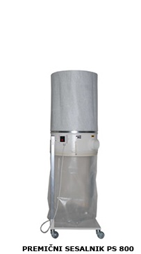

Doma imam premični sesalnik PS800 ki ima odprtino za sesanje 120mm.Ker je meni cev 120mm prevelika sem naredil reducirko na 60mm.Problem nastane ,ko reducirko nataknem na sesalec ta zgubi moč sesanja ,ker ni dovolj pretoka zraka.Poskusil sem tudi v reducirko izvrtati 5 lukenj fi 10,da bi sesalec dobil več zraka vendarni kakšne bistvene razlike.Ima kdo idejo kaj bi se dalo narediti?

Turbina ustvari podtlak. Ta se porabi kot izgube pri pretoku zraka skozi cev. Pri večji hitrosti so izgube večje. Efekt sesanja je odvisen od hitrosti ob vstopu v cev (sesalna šoba). Pri isti šobi in tanjši cevi bo hitrost vstopa v šobo manjša, efekt sesanja bo manjši. Da bi pri tanjši cevi dosegel enako hitrost vstopa v šobo, moraš zmanjšati tudi šobo. Vedeti moraš, da bo pri tanjši cevi pretočna količina zraka manjša, količina posesanega materjala manjša. Pri polovičnem premeru cevi je to 4 x manj.
Luknja v cev (reducir) ti še dodatno zmanjša hitrost (pretok) skozi cev.
