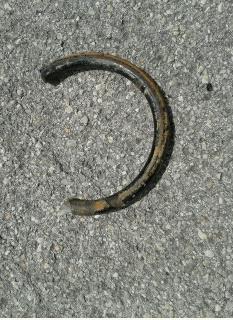

nekaj ur nazaj naj bi punci iz avta odletel del, ki je na spodnji sliki, premera cca 12cm. Vozi renault clio 1.2 16v.
Med vožno kljub temu ni bilo težav, bil je samo glasen pok.
Se komu sanja kaj bi lahko bilo?
Ne izključujem možnosti, da ga je samo povozila. Vendar mislim, da ga ni moglo zalučati v mašino.
Hvala za pomoč!

Zdravo,
to je renoltova klasika...vzmet je odletela. Če boš pozorno gledal avto malenkost visi. Drugače pa z dvigalko vzdigni avti spredaj in poglej na kateri strani je odletela. Priporočam da menjaš vzmeti - to tudi radi kontrolirajo na tehničnih pregledih.

mitko113 napisal/-a:Pozdravljeni,
Sigurno ja vzmet na amortizerju bolezen renoja kot tudi sam reno en velik jajc imam megana in kup težav pa še znebit se ga ne morem
