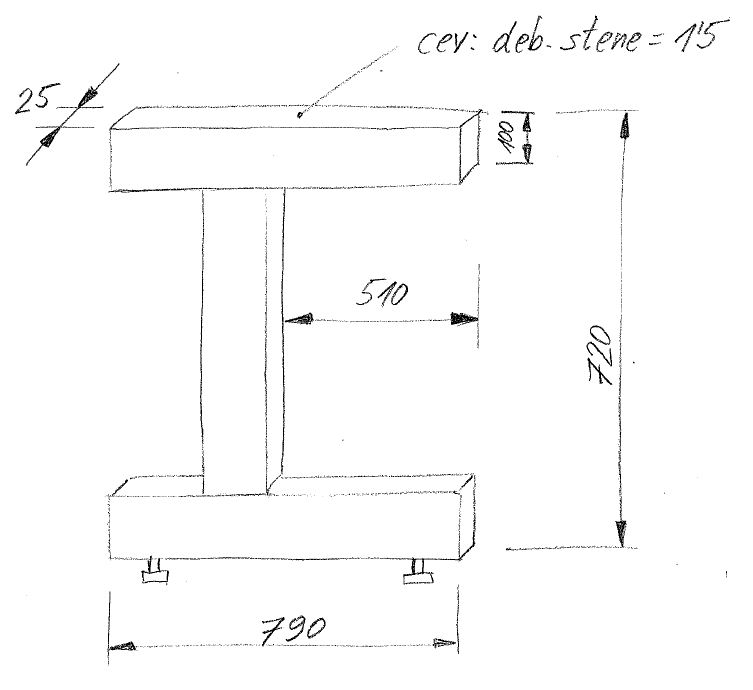

Za v delavnico bi rad sestavil pisalno (in tudi odlagalno) mizo. 2 nogi že imam iz zvarjenih jeklenih cevi na spodnji sliki.
Sedaj imam v planu nabavit delovno ploščo 1500 x 800 iz iverala 30 mm. Na zadnji steni pa bi tudi dal iveral debeline 30 mm (1300 x 600), ki bi povezoval nogi. Zvijačeno bi bilo s lesnimi spax vijaki. Delovna plošča bi bila torej 100 mm na vsaki strani preko noge. Zanima me ali mi predlagate kakšno drugačno konstrukcijsko rešitev, da bi bila miza čimbolj toga?

Nogi sta OK. Med njima še zavari eno cev, ali na vrhu ali pa malo nižje. Če daš na vrhu,na sredini bo vzdolžna cev podprla delovno ploščo, noge so pa lahko čisto ob straneh.

Jaz bi uporabil vodoodporno vezano ploščo, 22mm debeline, med nogama pa bi privaril nosilca, ki bi dodatno podpirala delovno ploščo, ustvarila odlično stabilnost skupaj z pokončno stranico (če sem prav razumel bi med pokončna dela nog privijačil ploščo) nosilca bi priredil nekako tako, da bi delovna plošča slonela dejansko na treh nosilcih (leseni, ter dva kovinska). Tako bi lahko v delavnici odložil na mizo tudi kaj precej težjega.
