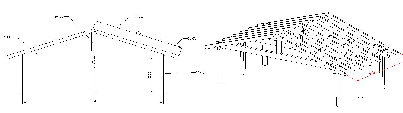

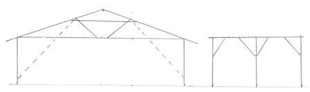

Vidim,da nekateri obvladate preračune oz. dimenzioniranje nosilnih konstrukcij. Zato upam, da se bo našel kak korenjak, ki bi znal preveriti oz. določiti dimenzije nosilcev za objekta na sliki. Gre za nadstrešek ali bolje rečeno garažo za tri avte. Svetla širina (med stebri) 810 cm, svetla višina 220cm, dolžina 530 cm. Zamislil sem si na vsaki strani po tri stebre 20x20, vzdolžne nosilce 20x20, ter prečne nosilce 20x30. Kritina Esal - valovitka. Ker sem z gorenjske, je potrebno upoštevati še cca. 200kg/m2 snega. Na sliki ni vrisanih diagonal. Opcija je dodaten steber zadaj na sredini.
Razpon med stebri spredaj je relativno velik. Ali bo zadeva sploh izvedljva? Prosim za kak komentar in pomoč pri dimenzioniranju.

- Predvidena konstrukcija ni sposobna prenesti horizontalnih sil na ostrešje (veter, potres). Stebri se bodo nagnili in zrušili. Bo potrebno nekaj dopolnitev.
- Ali si obremenitev od snega vzel po pripovedovanju sosedov - mogoče iz Atlasa okolja? Morda poveš nadmorsko višino in približno lokacijo.
- Predvidevaš sestavo ostrešja samo z ljudsko silo - morda kakšno dvigalo (hiab,...)?

kar se tiče nadmorske višine je to 460 m, lokacija Kranj.
Tudi sestava bi potekala s pomočjo avtodvigala.
Kar se tiče horizontalnih sil, bi lahko zadnjo in eno stransko steno (med stebri) v celoti zaprl v slogu diagonalne mreže. Glej sliko. Kako rešiti še ostalo? Kako glede prečnega nosilca z razponom 8m + ?
Bo pa vsekekor potrebno pridobiti ustrezna dovoljenja za postavitev "garaže".

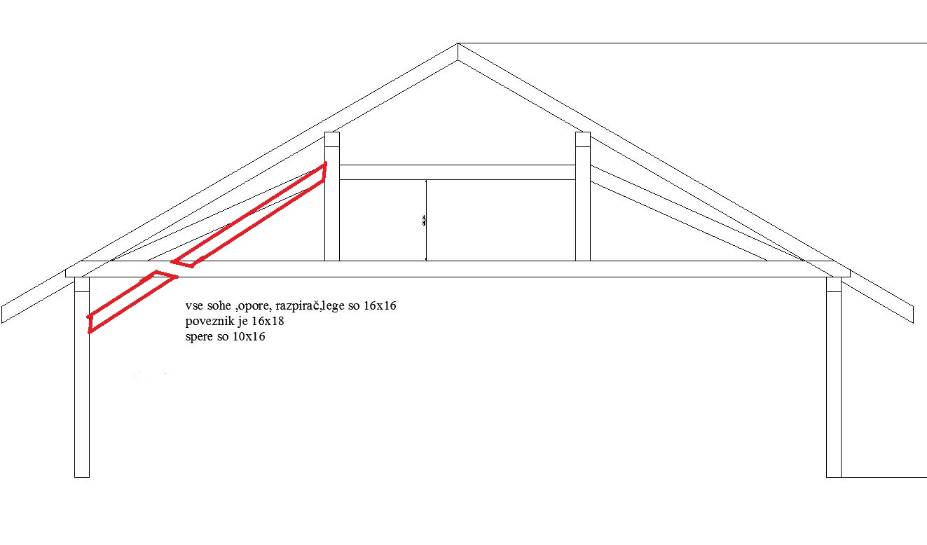

Tako, kot si narisal, rabiš:
- Špirovci 12 x 18 cm
- Nosilec 3 kom 8,60 m 20 x 40 cm
- Lega 3 kom 5,20 m 20 x 20 cm
- Steber 6 kom 20 x 20
Dodaj še:
- Roka med stebri in legama 8 kom 1,50 m 10 x 10 cm
- Diagonala v ravnini (tik nad) nosilcev 16 x 16 cm pritrjena na vse tri nosilce tako, da lahko prenaša tudi nateg.
- Roka med stebričem in slemensko lego 2 kom nad srednjim nosilcem.
Razmisli o možnosti, da na tleh sestaviš sklop špirovcev (7 kom) in jih dvigneš na postavljeni 2 legi. Prilagam skico. Črtkano je diagonala, ki je le v zadnji steni garaže. Točne izmere bi podal, ko se konstruktivno rešijo detajli stikov, orientacijsko pa:
- Špirovec 10 x 16 cm
- Povezava 3 x 15 cm 2 kom
- vmesna podpora 10 x 10 cm 2 kom
- Vmesna povezava 3 x 15 cm 2 kom
- Medsebojna povezava po 2 kom vijak M8
Pri nameščanju sklopov pa še:
- Diagonala v ravnini špirovcev (tik pod) 2 kom 6,50 m 4 x 10 cm
- Slemenska povezava špirovcev 4 x 10 cm
Pri tem ti odpadejo 3 kom nosilci 8 m in slemenska lega s stebriči.

malo bolšo izvedbo bi si lahko zamislili. Kakšno trikotno vešalo(16x18), pa bi te gromozanske mere odpadle(20x40)to ti na žagi težko naredijo ker so to ogromni hlodi.Les pa tudi ne raste po naročilu kot ti lahko v železarni narediji profil po želji.to je samo moje mnenje.
sam svoj majster
- Gregor P
- Sodelavec
- Prispevkov: 49
- Pridružen: 27.1.2006 16:31
Žerjavar, tvoj alternativni predlog zna biti boljši, kot moja prvotna zamisel. Zanima pa me, kakšen bi bil po tvojem mnenju poves na sredini?
Bojim se, da bi imel 5 ali 10 cm povesa tako, da bi vsa stvar na koncu izgledala neestetsko.

Nekaj manj, kot se bojiš. Pri tvoji varianti nosilca 20 x 40 cm je poves 3,5 cm, pri predalčnem špirovcu pa 0,4 cm (+ začetni zaradi poseda stikov med elementi, ki ga ocenjujem na 1 cm)Bojim se, da bi imel 5 ali 10 cm povesa tako, da bi vsa stvar na koncu izgledala neestetsko.

@ Gregor P; Krasna zamisel. Kaj misliš glede opore, če bi jo postavil tako, da bi s spodnje strani nadaljeval v diagonalno podporo?
@Žerjavar; Hvala za podatke.
- andrej valjavec
- Novinec
- Prispevkov: 9
- Pridružen: 20.10.2006 15:33
Pozdravljen. Opora naj ostane tam kjer je rokico pa lahko daš not če te ne moti.Višina sohe je nekje 2,2m. lahko daš rokico malo 80na 80 ali pa veliko 100 na 100. verjetno te bo velika rokica motila, glede na to da je soha razmeroma kratka bo mala rokica držala brez skrbi. Ker vem kaj govorim mi verjemi. Po poklicu sem namreč tesar.

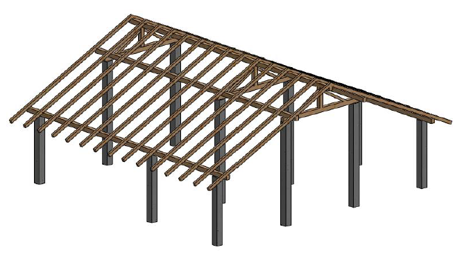

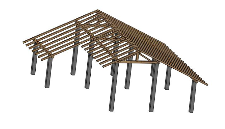

Re: Statika lesene garaže
Pozdravljeni.
Da ne odpiram nove teme sprašujem glede statike in vezave ostrešja za primer ki je v priponki.
Stebre imam, zato sem si zamislil tako ostrešje. Cimperman, ki ga poznam pravi, da taka vezava ne pride v upoštev in da je edina opcija ostrešje "na podpornike" - trapez.
Glede na to, da take stebre že imam me zanima ali je možno obstoječo konstrukcijo spremeniti do te mere, da bo statično vzdržno in da po možnosti betonski stebri ostanejo.
