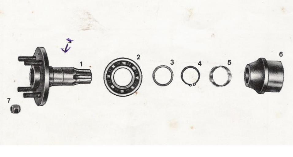

Tako, danes sem zadevo podrl... Sedaj pa imam en problem. Ne vem natančno kako spraviti narazen ploččo z ripnami na katero pride pritrjeno kolo, ter ležaj. Na hiro zgleda da je na gredi nataknjena še neka puša, saj ležaja fi 55 nekako ne moram spravit čez, ker je naprej večji fi od ležaja..... :o
Je že kdo podiral omenjeno zadevo?
Na sliki gre za pozicijo 1 in 2...
Hvala za odgovore!
Lp!

OdgovorNapisal/-a fikus_ » 13.9.2012 6:19
Tisti ležaj drži vskočnik poz. 4. Odstrani ga, nekaj založi pod ležaj, med ležaj in poz. 1, potem pa s kladivom izbij poz. 1.
Zanimivo, da ima tudi AGT 835 enako zadnjo os. Sem pred kakšne pol leta popravljal. Igličasti ležaj na poz.6 je "zamlelo".

Ravnokar sem rešil zadevo. Na koncu ripen je bila na gredi naprešana puša, konična, ki pa je bila še varovana. Premer te puše je bil 0.4 mm večji od premera gredi kjer je ležaj. Kompletno gred z ohišjem sem vpel med konice, ter odtružil tisti konus, potem za z snemalcem za jermenice snel ležaj.
