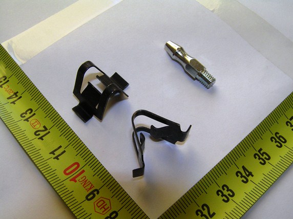

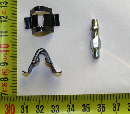

Kdo lahko oz. izdeluje elemente za spajanje pločevin kot v prilogi.
Elementa služita za razstavljivi spoj pločevinastih oblog. Po spajanju morata pločevini nalegati brez reže. Spojna elementa sta oblikovno lahko drugačna.

OdgovorNapisal/-a jelko » 17.9.2012 14:39
Hvala za informacije.
Stružen del ni problem.
Problem je element iz vzmetnega jekla.
Kakšno bi bilo strokovno imenovanje elementa.

OdgovorNapisal/-a Ranger » 19.9.2012 7:40
kot "stud reciever" ali pa "ball catch":
http://tinyurl.com/8jndpdx
http://tinyurl.com/9sz9ppj
Sicer sem pa enkrat na nekem avtomobilu za pritrjevanje sprednjega žarometa opazil nekaj takšnega.
Žal se ne spominjam kje ali na Renaultu ali je bil Ford ali MB Sprinter.
Povprašaj na TVP mogoče lahko kaj podobnega izdelajo:
http://tinyurl.com/9r2cdeo
mogoče pa lahko izdela kakšen drug proizvajalec vzmeti iz vzmetnega jekla.

OdgovorNapisal/-a luka87 » 21.9.2012 19:11
Ranger napisal/-a:kot "stud reciever" ali pa "ball catch":
Tudi seat ima na podoben nacin pritrjene zadnje luči. Samo da je namesto kovinske plastična

OdgovorNapisal/-a vili » 21.9.2012 19:44
pokliči itpp - fipis ribnica, so uporabljali nekaj podobnega za spajanje izolacijskih plaščev kotlov
