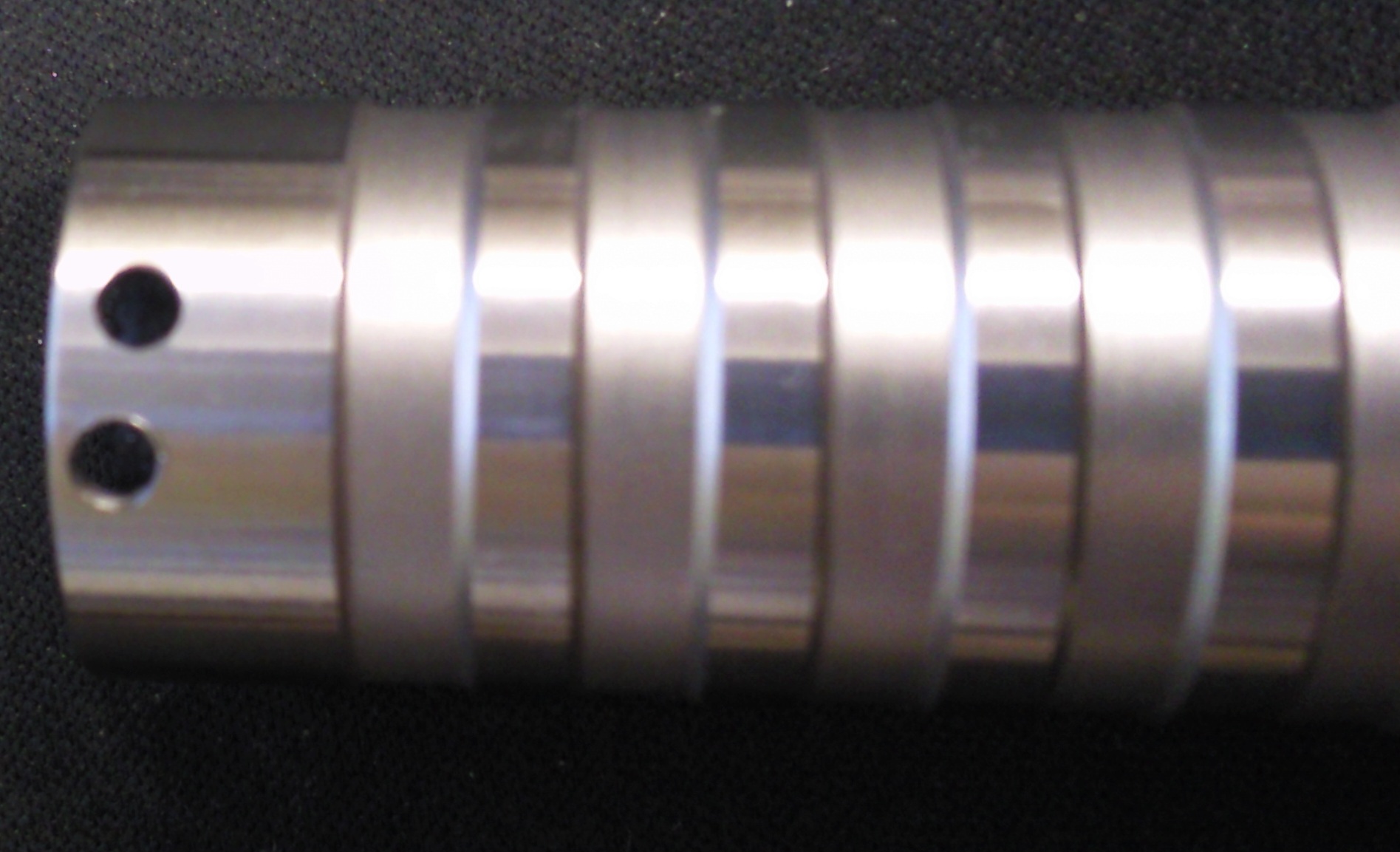

Živjo, imam inox cev OD 22.5, 1mm stene, ki ima dve 3mm luknji blizu konca cevi kateri bi rad zavaril in obdelal, da se var nebi videl, zanima me ali je to možno ker se bojim, da bom s svojim velikim varilnim aparatom cev deformiral in cevi ne bom mogel spolirat nazaj. Manjšega stroja pa nimam.

Spodaj podloži bakreno ali alu cev in zvari z tig postopkom obrusi in spoliraj.
